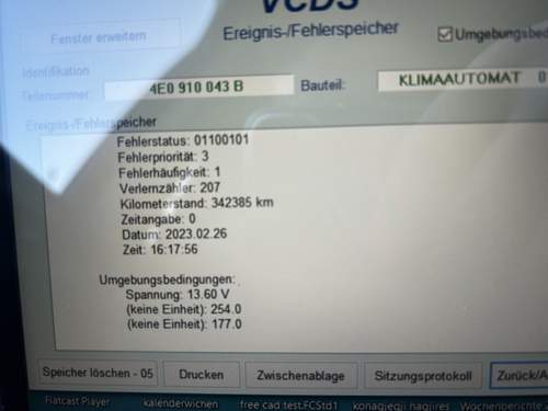

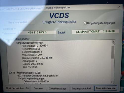

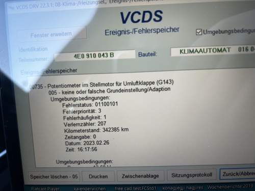

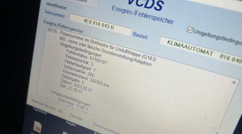

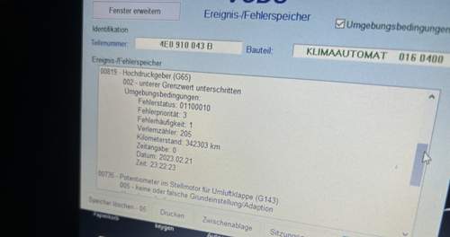

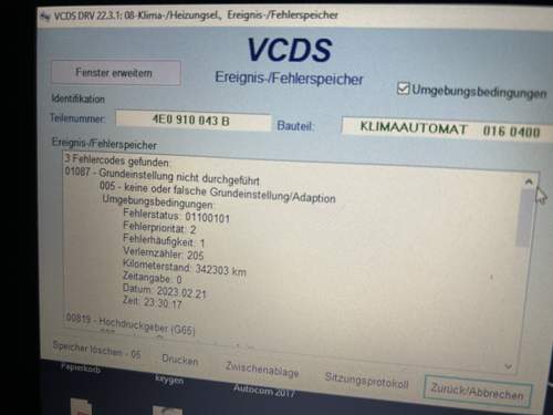

Hallo zusammen! Ich habe dazu leider nichts gefunden und wollte um Hilfe bitten vielleicht hat jemand das gleiche erlebt.
Undzwar sagte mein fehlerspeicher bis heute ,Stellmotor für Umluftklappe V113 defekt‘
Habe also alles aussernander gebaut, und einen Ersatz Stellmotor eingebaut (davor allerdings mit der Hand gedreht das sich die Klappen bewegen was sie auch tun, aber TROTZDEM kommt keine Luft im Innenraum an)
Also habe ich erneut den Fehlerspeicher erneut ausgelesen und jetzt erscheint folgendes (bitte die Bilder dazu anschauen, ausgelesen mit VCDS) Weiß ehrlich gesagt nicht was ich noch machen kann, Grundeinstellung ist nicht möglich nach ca 60 Sekunden erscheint ,Error‘
Wäre für jede Hilfe sehr dankbar

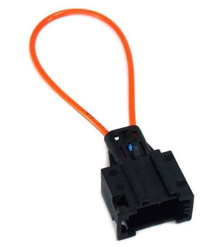

Zum prüfen welches Steuergerät defekt ist braucht man einen Mostbusbrückenstecker.
Die wird auf das ausgesteckte Mostbuskabel gesteckt und dann prüfen ob sich das MMI dann einschalten lässt.
Das macht man mit jedem Steuergerät das einen Mostbusanschluß hat bis man den Fehler gefunden hat.
Es reicht auch schon wenn eine Sicherung defekt ist.
Bei deinem Fz. wird es vermutlich der Mediaplayer 2 sein dort den Mostbusbrückenstecker auf das Kabel aufstecken.
Wenn das MMI geht hast du den Fehler gefunden.
Brückenstecker Most Bus
LWL MOST Brückenstecker

Hm verstehe.
Dann müsste ich einen bestellen, der Audi macht auch von innen so „Klick Geräusche“
d.H diesen Stecker kaufen, an jedem abgesteckten Stecker anschließen und schauen ob sich das MMI starten lässt und es hochfährt, & bei dem Stecker wo er hochfährt weiß man dann das dieses „Stg“ defekt ist, hab ich richtig verstanden oder!?
Ist aber auch normal das der CD Wechsler nicht hochfährt also nichts von sich gibt?!
Ich habe im Kofferraum alle Sicherungen geprüft, also die ganz normalen Sicherungen scheinen aber alle in Ordnung zu sein.
Kann es auch sein das ein „Relais“ defekt ist ?
Lg Bernhard
Der Mostbus (Lichtleiter) ist in einem Steuergerät unterbrochen durch die Brücke wird das Gerät zwischen weg genommen.
Du mußt natürlich vorher prüfen ob am Mediaplayer 2 Spannung ankommt.
Ich weiss ja jetzt nicht was für ein MMI verbaut ist.
Am Mediaplayer muß ja an einen Pin Dauerplus (Klemme 30) anliegen.

Ja der Mediaplayer 2 sitzt im Handschuhkasten.
Steckerbelegung.
Pin 1=31 Masse Kabelfarbe braun
Pin 2=30 12V Kabelfarbe rot/blau Sicherung 14 Schalttafel rechts.
Wenn Masse und 12V am Mediaplayer 2 anliegt den Mostbusbrückenstecker besorgen.

Wenn es tatsächlich der Mediaplayer 2 sein sollte, kann ich den Stecker auch dann als „Ersatz“ nutzen!? Weil ich persönlich brauche keinen CD Wechsler, oder sogar am besten raus „codieren“
Habe gestern nebenbei die Batterie ausgelesen und da stand „60%“
Lg Bernhard
Ausprobieren wenn alles Fehlerfrei funktioniert kann der Mediaplayer 2 abgeklemmt bleiben.
Eventuell kann man ihn dann im Diagmoseinterace (19) für Datenbus J533 in der Verbauliste abwählen damit er nicht im Fehlerspeicher als nicht erreichbar erscheint.

Bin heute weiter dran an dem Stellmotor ich versuche heute mal den anderen „Potentiometer“ vielleicht macht er dann eine Grundeinstellung.
Oder es liegt vielleicht an meiner Batterie, und deshalb geht keine Grundeinstellung.

Der Motor sollte da bei laufen oder wehnigstens ein Ladegerät mit entsprechender Leistung anschließen.

Themenstarteram 26. Februar 2023 um 15:28
@Nick-Nickel schrieb am 26. Februar 2023 um 13:29:21 Uhr:
So wieder alles probiert kein Erfolg. Siehe Fotos.
Und das Foto meinte ich mit dem Teil was an dem Motor dran kommt ist das, das richtige Teil?
Lg bernhard
