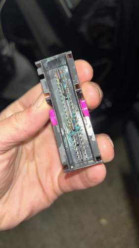

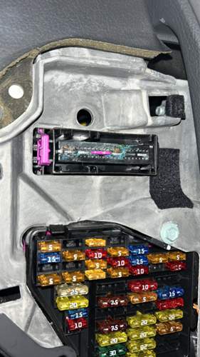

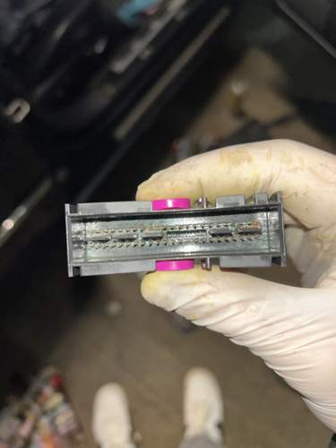

Ich glaube ich habe den Übeltäter für all die Probleme gefunden!!!!
Siehe Fotos, eine Katastrophe.
Brücke nass
Brücke
Brücke
+5
Das ist der CAN BUS Trennstecker.
Mit Kantaktspray einsprühen und einwirken lassen.
Trocken blasen und dann schauen wie die Kontakte dann aussehen.
Mit deinem Stellmotor hat der nichts zu tun.
Bei CAN-BUS Fehler oder wenn Steuergeräte nicht erreichbar sind.

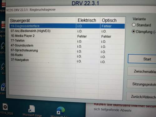

Das Problem war gestern das als ich am fahren war, mein MMI komplett ausgefallen ist mit den Beleuchtungen in der mittelkonsole.
Und dann habe ich eine ringbruch Diagnose gestartet und vcds sagte das (siehe Foto)
Die Brücke kann man nicht mehr retten da sind die pins gebrochen und im Gegenstück stecken geblieben 4x.
War jetzt bei Audi und habe die Brücke bestellt (9,46€)
Die Frage allerdings, weißt du zufällig wie man die PINS die im Gegenstück stecken geblieben sind, wie ich die raus bekomme?!
Logisch eigentlich von hinten mit einer Nadel wahrscheinlich rein, aber ich weiß nicht wie ich das Gegenstück abbekomme ohne es zu zerstören..
Musste ja mein Handschuhfach dafür ausbauen, & unten seitlich die Motoren für die Lüftung funktionieren alle tadellos.
Entweder ist irgendwas mit dem Stellmotor selbst, & ich muss ein anderen besorgen, oder aber was ganz anderes aber wie gestern beschrieben sagt der fehlerspeicher nur das mit den Potentiometer G143.
Lg Bernhard

Ups Bild vergessen sorry.
Ringbruchdiagnose
Sprüh das Steckergehäuse schon mal ein da mit es nicht weiter gammelt.
Mit Rostlöser oder Kontaktspray.
Jeden einzelnen Stecker mit einen Ausdrückwerzeug raus holen und dann den abgebrochenen Pin vorsichtig entfernen.
Der Stecker darf dabei nicht geweitet werden sonst besser gleich abschneiden und neu machen.
Das Steckergehäuse hat eine zusätzlicher Sicherung die muß man verschieben um überhaupt einen einzelnen Kontakt rausdrücken zu können.

Ja das mache nicht ich, da lass ich ein Kollegen dran (Elektriker) er sagte dass er das hinbekommt, Wassereinbruch über die Windschutzscheibe oben rechts an der Kante (Beifahrerseite) die Silikonnaht ist vergammelt.
Eingesprüht mit Kontaktspray und auch alles schon gereinigt.
Habe sicherheitshalber die Batterie abgeklemmt weil alles auch bei abgeschlossenem Zustand versucht hochzufahren.
(Die Windschutzscheibe muss jetzt auch neu 🙁 )
Alles nicht schön aber da muss ich jetzt durch..
Aber erstmal vielen Dank für all deine Hilfe, ist nicht selbstverständlich!
Ich werde auf jeden Fall weiter berichten bzgl dem Stellmotor und der Brücke.

Es gibt ein Kontaktfett.
Wenn der Stecker repariert ist kann man die Kontakte damit dünn einstreichen dann gammeln die nicht wieder auch wenn dort wieder Wasser hinkommt.

Ah super gut zu wissen, habe auch daran gedacht am Ende den Stecker quasi in ein „Beutel“ einzupacken und fest zu machen, so dass nichts mehr passieren kann..

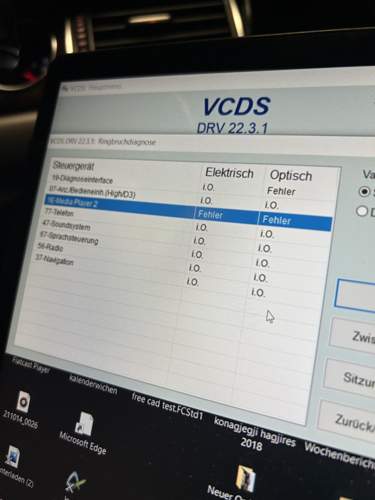

Hallo grüße dich.
Leider überhaupt keine schönen Nachrichten, vom V113 Stellmotor rüber ins große Desaster „Media Player Steuergerät antwortet nicht“
Den Stecker komplett neu die Pins raus und alles gereinigt und es hat sich nichts getan.

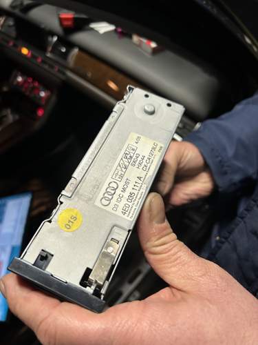

Also weiter auf die Suche, ringbruch Diagnose gestartet siehe Foto das gleiche wie davor, jeden einzelnen stg abgesteckt und geschaut ob die Stecker blinken und alle tun es, allerdings fährt mein CD Wechsler nicht hoch, der Stecker blinkt aber der xd Wechsler an sich startet nicht (der sitzt ja im Handschuhfach und da war es ja komplett nass)
Jetzt meine Frage die ringbruch Diagnose sagt ja „Media Player“ ist damit der CD Wechsler gemeint?
Bin grad echt ratlos und auch erschöpft von dem ganzen Mist, Sicherungen auch alle gecheckt und alles ist in Ordnung.
MMI fährt hoch es erscheint das Audi Logo und dann fährt es runter.
Habe mir dazu auch davor ein Beitrag schon angeschaut aber das hat nicht geholfen.

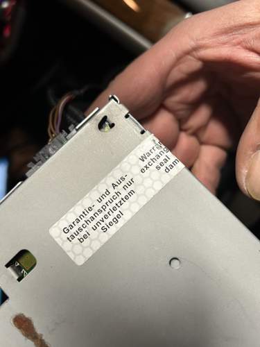

Muss dazu sagen man sieht auf den Fotos der CD Wechsler war auch schon mal „offen?!“
Habe den Wagen von meinem verstorbenen Vater übernommen Audi war die erste Hand, & damals hat er ihn dann übernommen & ich weis das er eigentlich alles immer professionell machen lassen hat, aber Mittlerweile kommt mir das alles zu verbastelt vor… 🙁
