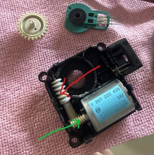

Habe also alles aussernander gebaut, und einen Ersatz Stellmotor eingebaut (davor allerdings mit der Hand gedreht das sich die Klappen bewegen was sie auch tun, aber TROTZDEM kommt keine Luft im Innenraum an)

Ich glaube nicht dass der Motor was hat.
Strom hat er ausreichend!
Er sagt Grundeinstellung falsch
Hast du es richtig Codiert?
Hat es irgendwie was verlernt?
Probier noch: Batterie abhängen Mal ne Std weil da macht das Auto quasi einen hard reset.
Der Motor hat auch nichts der dreht sich ja sondern das Potentiometer.
Das sitzt ja extra im Gehäuse mit den 3 Anschlüssen.

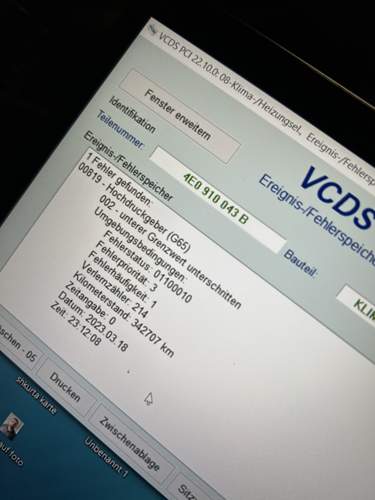

So nach etwas längerem habe ich endlich den neu gebrauchten V113 motor eingebaut und die Grundeinstellung ist erfolgreich durchgeführt worden!
Jedoch kommt keine Luft im Auto an! Und der fehlerspeicher sagt (siehe Foto dazu) kann es daran liegen?

Der Hochdruckgeber hat mit dem Fehler nichts zu tun.
Vermutlich ist kein Kältemittel in der Anlage.
Ab und zu kommt es vor das ein Gestänge von den Stellmotoren abbricht oder übersetzt.
In der Grundeinstellung kann man im VCDS sehen das alle Stellmotor sich bewegen aber eine Klappe bewegt sich nicht weil die Verbindung zum Stellmotor defekt ist.
Im Wasserkasten schauen ob sich die Umluftklappe und die Staudruckklappe bewegt wenn wenn man die Umlufttaste betätigt.
Das gleiche im Innenraum prüfen ob sich bei der Grundeinstellung die Stellmotore und alle Klappen bewegen.
