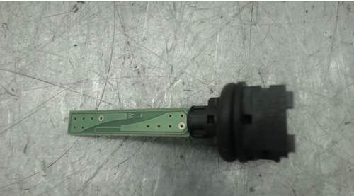

Hi.
Nach dem Öffnen des Stellmotor habe ich den Poti ausgebaut. Leider ließ sich der schwarze Einsatz nicht so wie bei den anderen Stellmotoren heraus hebeln. So musste ich den schwarzen Ring vorsichtig abbrechen. Es fehlt halt dann die Staubabdeckung. Dann kannst du den Schleifring und die Kohleschichtbahn sehen. Das ganze mit Kontaktspray einsprühen, den Schleifring einpaarmal drehen und wieder in die ursprüngliche Stellung zurück drehen. Danach das überflüssige Kontaktmittel vorsichtig abtrocknen. Da du dir ja die Stellung des Potis vor dem Zerlegen gemerkt hast 🙂 das Poti wieder in den Stellmotor einbauen. Gehäusedeckel wieder aufklipsen und ab damit ins Auto. Bevor du dann den Motor wieder einbaust, könntest du mit dem Tester prüfen, ob du beim Komponenten Einzeltest, einen gleichmäßigen Spannungsverlauf hast. Bei mir sind vor der Reinigung die Werte hin und her gesprungen. Keine Sorge, die Endanschläge sind am Stellmotor Gehäuse. Also bei mir hat nach dieser Arbeit der Motor für die Umluftklappe 3 Jahre ohne Probleme gearbeitet. Der Reinigungsversuch ist es auf jedenfall Wert. Bevor man 117€ + Spasssteuer beim bekannten Autohändler ausgibt.

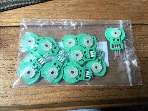

Hi
Oder mann baut gleich einen neuen Poti ein!
LG Stefan
Img-2425
Hi wo kann man die kaufen?
@micha3981 schrieb am 11. September 2016 um 16:06:18 Uhr:
Hi
Soweit ich weiß, nur bei mir. Ich habe mal für das A2 Foum welche in USA bestellt.
Gruß Stefan
Haben die Potis eine Bezeichnung?
Bei welchem US Händler hast du sie gekauft?

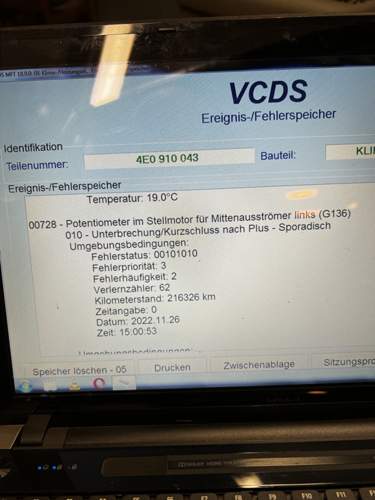

Hallo 🙂
Ich habe folgendes Problem mit der lästigen Heizung 🙂 heizen tut sie wie hulle ABER… VCDS zeigt mir potentiometer an… wie baut man die aus?
[Von Motor-Talk aus dem Thema 'Potentiometer im Stellmotor für Mittenausströmer links Unterbrechung' überführt.]
Mit so wehnig Info. kann dir keiner helfen!
Was stand denn genau im Fehlerspeicher?
Also habe mal ein von den Fehlern rausgesucht 🙂 das zeigt er mir für die verschiedenen potentiometer an
