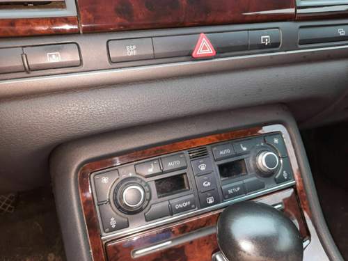

Ich habe seit 2 Monaten den Audi und aufgefallen ist mir, das überall Luft rauskommt egal wie ich die Heizung stelle, nur bei mir im Fahrerbereich unten, also Fußraum herrscht Windstille. Nicht nur manchmal sondern eher selten kommt die Luft raus. Ich bin mir nicht sicher ob der Stellmotor da sitzt wo ich mal was im Netz gefunden habe, aber wenn ich mit den Rechten Fuß dagegen klopfe kommt zwar nicht immer aber manchmal auch was raus.
Kann mir das jemand bestätigen das er die selbe Erfahrung hat?
Und wenn ja, sollte ich tatsächlich den Stellmotor wechseln, falls ja bitte um kurze Beschreibung und evtl. Ne Skizze.
Besten Gruß Audimo

Erst mal den Fehlerspeicher auslesen welcher Stellmotor defekt ist.
Vermutlich ist es der für die Fußraumklappe links.
Für den ausbau muß die Ablage unter der Schalttafel links und die Mittelkonsole ausgebaut werden.

Wenn es der Sellmotor ist den du auch verdächtigst, wird es schwer sein ihn auszubauen?
Das wäre auf dem Bild der V 108.

Du willst wissen, wie etwas austauschen kannst und ich kann es für dich nachschauen und eventuell alles als PDF schicken. Dafür brauche ich keine Teilenummern, sondern deine Motor- und Getriebekennung.
Der Stellmotor sitzt aber höher oben auf dem Tunnel.
