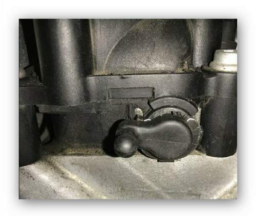

Hi, habe in der Sufu passendes dazu gefunden,
es geht um folgendes. hatte vor 3 jahren beide ansaugbrücken (saugrohrklappe) ausgetauscht da damals die motorkontrollleuchte an ging. saugrohrklappe 2 unterer anschlag nicht erreicht. hatte daraufhin dann erstmal etwas ruhe. nun ist die leuchte wieder an, hab bischen geprüft was die ursache sein könnte und habe den stellmotor beifahrerseite im verdacht. habe jetzt einen neuen bestellt, muss der neue nach ausstausch angelernt werden?
(Ps. habe bereits die überholten gestänge.)

Habe gerade an Wochenende den selben Fehler behoben. Habe die Ansaugbrücke, das Ansaugrohr und die Drosselklappen rausgenommen, ordentlich gereinigt (waren 365.000km drin) und wieder eingebaut.
Fehler ist aber erst durch Tausch des Gestänges verschwunden.
Das alte sah optisch gut aus und saß auch auf dem Kugelkopf unten drauf, konnte aber mit der leichtesten Berührung runter gedrückt werden. Neues Gestänge für 15€ von ebay und gut ist.
War auch ein neuer Kugelkopf für die Drosselklappen dabei, den habe ich aber nichtmal gebraucht.
Versuch das mit dem neuen Gestänge doch mal.

ich wollte euch nur kurz mitteilen das dieses blöde Gestänge der rechten Saugrohrklappe schon wieder sammt Gelenk ab ist und die Sicherungsfeder wieder darunter liegt. Die MKL ging wieder an und mir fiel ein das ich ja auch so ein OBD-BT-Teil fürs Handy habe also habe ich mir das Anschließen von VCDS gespart und den Fehler per iPhone ausgelesen (siehe Bild).
Jetzt hoffe ich das es bald aufhört zu Regnen damit ich den Mist wieder zusammen fummeln kann da ich morgen Früh eine längere Fahrt (ca. 600km) vor mir habe. Wenn das Gestänge dann wieder in paar Wochen raushängt werde ich langsam sauer oder ich fange an an meinem Geschick zu zweifeln 😁
Falls noch Jemand einen Tipp hat würde es mich freuen. Ich werde nachher noch Bilder schicken....

normalerweise muss nur angelernt werden wenn die Stellmotoren gebraucht gekauft und an alte Klappen angebaut wurden. Ich bin mir nicht sicher wie das bei überholten Klappen aussieht aber meine Logik sagt erst mal wenn es die alten Stellmotoren und Klappen sind muss auch nichts angelernt werden. Da Du die Teile ja wohl eh benutzen musst/willst würde ich einfach mal Alles einbauen und nach paar Tagen mal den Fehlerspeicher auslesen (lassen).

ja hat super geklappt. Ich habe die überarbeiteten Saugrohrbrücken eingebaut. Von vorne auf den Motor gesehen links, muss ein Halter weggeschraubt werden, sonst bekommt man die linke Brücke nicht runter. Hab bis zur Drosselklappe alles von Ruß befreit, einschließlich By-Pass zum AGR. Das Teil war nach ca. 25.000 km schon wieder total zu, obwohl ich zu 90% Autobahn gefahren bin.
Die Saugrohrklappen habe ich nicht angelernt. Der Dicke hat sich beim Straten etwas geschüttelt und lief dann einwandfrei.
Ich bin seit der Aktion ca. 20.000 km gefahren, keine Fehlermeldung, alle relevanten Daten absolut im grünen Bereich.
Ich kann die überarbeiteten Saurohrbrücken aus der Bucht empfehlen. Einbau mit etwas handwerklichem Geschick kein Problem.

jetzt habe ich auch Probleme mit der Saugrohrklappe.
Zunächst:
Motor CANA
228.000 km
Klappengestänge habe ich vor ca. 80.000km gewechselt - danach war lange Ruhe, bis jetzt
Seit ein paar Tagen taucht immer wieder der Fehler P2020 - unplausibles Signal auf und die MKL geht an.
Mit einer Stellglieddiagnose habe ich herausgefunden, dass sich der entsprechende Motor auf Bank 2 nicht bewegt.
Die Klappe selbst ist leichtgängig!
Kurzum habe ich Motor von Bank 1 und Bank 2 getauscht. Fehler wandert mit.
Somit ist offensichtlich der Motor defekt.
Bei der Stellglieddiagnose (oder im Normalbetrieb) kann man ihn durch kurzes anstupsen am Gestänge zur Funktion bringen.
Dann funktioniert alles bis zu nächsten Motorstart. Irgendwie hängt das Teil.
Somit muss ich ihn wohl ersetzten und dann vom Freundlichen anlernen lassen.

Einzeln bekommst Du den Motor (den Stellantrieb) nur gebraucht in der Bucht usw. da es normal nur die komplette Einheit gibt (Klappe mit Antrieb).
Eventuell würde Dir auch ein selbstgebauter Anschlag helfen - schau Dir mal das Video an:
