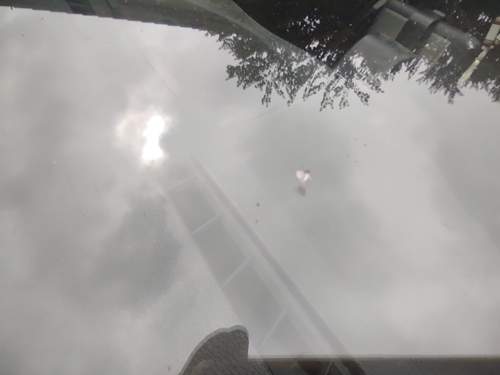

Ich hab einen kleinen abplatzer an der Windschutzscheibe (ca. 1,5mm, wie ein kleiner Regentropfen), besteht schon länger. Es ist nur die oberste Schicht abgeplatzt, fühlt sich auch relativ glatt an . Ist sowas überhaupt relevant, auch in Hinblick auf TÜV? Kann man das überhaupt reparieren oder müsste man die komplette Scheibe tauschen? Hab Mal Bilder mit angefügt

Bild 1
Bild 2
TÜV relevant ist es, wenn die Beschädigung im Sichtbereich liegt. Google mal nach "Sichtbereich Windschutzscheibe".
So klein sieht es aber nicht aus. Fahr mal nach CarGlass oder ähnlichen, die können dir was dazu sagen. Bei den meisen Versicherungen ist eine mögliche Reparatur in der TK mit eingeschlossen

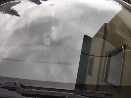

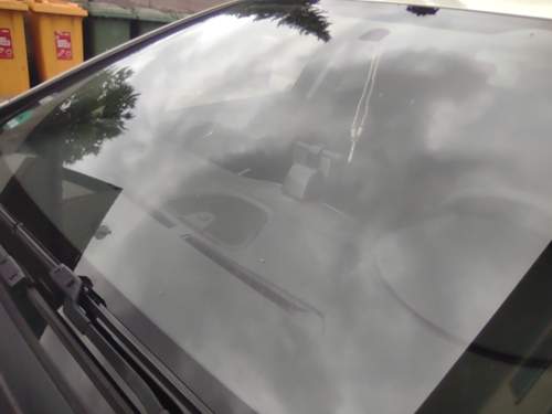

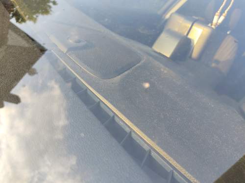

Hab gerade ausgemessen, also sind sogar nicht Mal 1,5mm, eher so1,2, bin beim ersten Bild ganz nah ran, lag quasi fast auf der Motorhaube. Habe nochmal zwei Bilder gemacht. Tja es sind von der Lenkradmitte ziemlich genau 14,5cm, also Sichtbereich von daher fraglich würde ich sagen

Img-20230519
Img-20230519
Carglas..... oder fragst halt einfach mal nen TÜVer.

Ich hatte auch so eine kleine Beschädigung, nicht im Sichbereich.
Ein Tropfen Superkleber drauf, trocknen lassen, mit der Rasierklinge die Reste entfernt.

So ähnlich hab ich das auch gemacht. Obwohl im Bereich der Schablone, welche der TÜV da auflegt, ist es keinem aufgefallen. Der Abplatzer ist jetzt 11 Jahre alt ...

Möchte ich eigentlich auch lieber, mir widerstrebt irgendwie der Gedanke für nen 1x1 mm großes Stückchen die komplette Scheibe tauschen zu lassen und dafür noch 150 Euro Selbstbeteiligung hinzulegen..wenn da Risse waren, keine Frage. Eigentlich geht's nur darum, dass das ganze wohl im Sichtfeld liegt, sonst wär es mir total Wurst. Weiß jemand, ob der TÜV da meckert, eben wegen Sichtfeld, auch wenn das Ding so klein ist?

Klar meckern die, kommt aber auch auf den Mitarbeiter drauf an.
