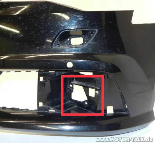

Man kann aber Lackierung von einer normalen Stosstange ohne alles mit einer mit vollen Sortiment vergleichen, weil du alleine für Kalibrierung sehr viel drauf rechnen muss.
Neukalibribrierung des ACC bei Demontage der Stossstange wird nicht nötig sein. Der Sensor ist ja hinter der Stossstange befestigt und nicht auf der Stossstange. Jedenfalls sollte die Stossstange ohne Verstellung des Sensors demontiert werden können.

Interessante Info, dachte immer die drei Löcher hinter der ACC Abdeckung sind dafür da um den Sensor samt Platte zu befestigen (Siehe Foto)

Die ACC Sensoren Werden genau an diesen Punkten angeschraubt. Wenn du die Blende VOR dem Sensor entfernst muss natürlich nichts Kalibriert werden. Sobald die Front ab und ran gebaut wird schreibt Audi eine Neukalibrierung vor.
