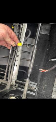

Die Sitzmatte für die Sitzbelegung ist ausser Betrieb, da der gelbe Stecker (3Pol) abgerissen ist, die Kabel lagen nur noch lose rum.Wahrschenlich durch die meinermeinung nach völlig Bescheurte verlegung der Kabel , die unterm Sitz rumbaumeln, reicht es wenn villeicht mal ne Wasserflache unterm Sitz rumfliegt und schon kann so was passieren.

Kann mir jemand sagen wie die farbliche Belegung des Steckers ist ??? Unterm Sitz sind ja 3 Stecker 2X 2Pol und der besagte gelbe Stecker 3 Polig) Beim zweipoligen sind die Kabel noch dran aber der Stecker ist auch schon fast durchgerissen, ein tropfen Sekundenkleber sollte das Problem lösen. Beim 3 Poligen Stecker (nehme an für die Sitzbelegung (bitte korregiert mich , falls ich falsch liege)) , ist das Kabel aber Komplett ab , da der Stecker nur noch aus zwei Hälften besteht. Ich wollte jetzt das Kabel wieder ranlöten, aber hab keine Ahnung wie die Belgung ist , da ist glaube ich ein Brauner ein Bl weisser, und grau weiss. ( Hab das nicht so genau im Kopf. Weiss da einer Rat? Die Sicherung ist eh schon durch, da es durch die rumfligenden Enden zu Kurzschluss kam, aber so auf Verdacht auflegen , finde ich keine gute Idee.

Hi , Also letztenendes , habs ich selber herausgefunden durchs messen, hier nochmal die Lösung des Problems für alle , die vielleicht mal die selbe Problematik haben: (gilt natürlich nur , wenn die Ursache die selbe ist)
Taucht mal aus dem nichts heraus die Meldung - SRS- Rückhaltesystem - Werkstatt aufsuchen-- , erst die zuständigen Sicherungen prüfen: das sind meistens NR 45 oder / und 46 im Sicherungskasten im Motorraum auf der Fahrerseite. Manchmal hat man auch Glück und es ist nur die Sicherung durch, dann hilft der Austausch und alles ist in Ordnung. Schmilzt die Sicherung gleich wieder durch, oder ist die Fehlermeldung noch nicht weg, dann die Kabel unter den Sitzen überprüfen. Je nach Ausstatung sind auf der Fahrerseite 2 Stecker vorne direkt unterm Sitz und auf der Fahrerseite 3 Stecker. Einer davon ist für die Sitzmatte. Manchmal haben sie die Stecker auch nur gelöst , sind abgerissen durch herumfliegende Gegenstände oder haben aus sonstigen Gründen keinen Kontakt mehr. (Ich möchte mal nicht wissen , wie oft man in die Werkstatt geht mit der Fehlermeldung und es wird pauschal mal die ganze Sitzmatte ausgetauscht für 200-300 €). Habt Ihr Glück und es sind wirklich nur die Stecker, hier die Belegung als Bildanhang:
Wenn Ihr die Kabel wieder zusammen habt ( natürlich nur daran Arbeiten , wenn die Zundung aus ist und die Sicherungen 45 und 46 entfernt wurden) sollte, wenn alles wieder in Ordnung ist, nach dem Selbsttest beim einschalten, die Fehlermeldung wegsein und auch die Airgbags sind wieder im Betrieb, es ist kein Löschen des Fehlerspeichers notwendig, das System resetet sich selbst.
PS . Wenn Ihr euch fragt wie man die Stecker wieder heil bekommt, könnt Ihr euch so einen Kabelsatz irgendwo besorgen, oder Ihr schneidet das Kabel beidseitig ab, und verbindet diese mit Wagoklemmen , das Hält dann ewig.
Noch ganz wichtig: Wenn der Fehler bestehen bleibt, obwohl Kabel und Sicherungen in Ordnung sind , gibt es natürlich noch viele Andere Fehlerquellen und man kommt nicht immer um den Werkstattbesuch rum, bitte bedenkt , dass solange der Selbstest fehlschlägt, (SRS Leuchte bleibt an , nachdem man den Motor gestartet hat) sind alle Airbags und Gurtstraffer ausser Betrieb, also vorsichtig fahren und nur wenn man sich auskennt sollte man selber den Reparaturversuch übernehmen.

Weiß vielleicht jemand die farbliche Belegung vom 3 Poligen Stecker kommend zur Sitzmatte hin.
Habe da mal kurz daran gewackelt und zack war es schon passiert ( jetzt weiß ich nicht welches Kabel wo hingehört.
Habe einen W203 Kombi Baujahr 2006 T-Modell.
Mich wundert es, das viele den Sitz ausbauen und nicht nur die Sitzfläche. Sind doch mur die 2 Schrauben vorne im Fußraum an den Schellen.
Allerdings muss man dann mit dem Stecker vorsichtig sein, reißt schnell ab…
Aber die Reihenfolge sollte noch passen auf den Bild.
