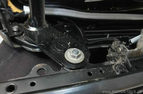

Beim Lösen der Stecker unter dem Sitz merkte ich, das der ganze Kabelsalat zusätzlich noch an das Gestell gebunden ist und hatte noch Berichte über abgerissene Halterungen im Kopf und wollte das Problem dadurch umgehen, den Sitz an den vier Schrauben zu lösen, die ihn mit dem Gestell / der Schiene verbinden: Beschissene Idee – DON’T DO THIS AT HOME! 😰
Vorne andere Schrauben als hinten und alle mit Schraubensicherung saufest. Die erste vorne rechts ging dann endlich auf und vorne links hatte ich mit der 1/4"-Ratsche zu wenig Power, also die 13er-Nuss an den 1/2“-Prügel und Action: zäh ging da was, aber es wurde nicht leichter. Dann mal andersrum gedreht und dann löste sie sich, leider war sie etwas warm und das Gewinde hatte "etwas" gelitten (Siehe Bild 1_abgejuckelt), ES SIND VERSCH#*§$%& LINKSGEWINDE (bei der Ersten hatte ich wohl unbemerkt „falsch“ herum gedreht). 😰
Naja, immerhin konnte ich den Sitz jetzt lässig nach hinten klappen… Hinten sahen die Schrauben wieder ganz anders aus, waren die jetzt auch mit Linksgewinde oder nicht? Etwas vorsichtiger in beide Richtungen versucht, links hinten ging gar nichts und rechts hinten löste es sich dann etwas, aber dann drehte es irgendwie durch – trotz Sechskant an der Schraube, war jetzt das Sitzgestell rundgedreht? 😕
Hier war der Punkt, die Aktion abzubrechen und „Plan B: Löse das Sitzgestell aus dem Auto“ anzugehen. Zum Glück hatte ich mir für Arbeiten am Motor mal einen Außentorx E10 im Dreierpack (E10-E11-E12) geholt, so dass ich jetzt den benötigten E12 zur Hand hatte. Dann die Frau geholt um den Sitz rauszuheben – was ist das denn: Der Sicherheitsgurt ist ja am Sitz festgeschraubt 😰 – warum hat das bisher keiner erwähnt? Unter einer Klappe lachte mich ein riesiger Torx an, mein Ratschenkasten geht nur bis TX30 – viel zu klein – und nu? Zitat lw4701:“ Bitte während der gesamten Aktion Schlüssel aus dem Zündschloss lassen.“ Habt Ihr alle einen TX45 für das Schräubchen zu Hause? Also beim Nachbarn nachgefragt – nee, der hat auch keinen aber er wollte eh mal zu OBI fahren und hat mich mitgenommen (es war inzwischen 15 Uhr…) 🙄
Mit TX45 für 6 EUR war der Gurt im nu gelöst und der Sitz ins Haus getragen. Hier erst mal den Schaden der anderen Schrauben begutachtet (siehe Bild 2+3) und versucht alles wieder dran zu schrauben, aber hinten rechts bewegte sich gar nichts mehr und die Schraube hat etwas Spiel nach rechts und links. Also die Schraube wieder bündig in ihr Sechskantloch gedrückt und den entstehenden Spalt mit Blumendraht umwickelt, wenn das einer sieht….😎
Der Sitzbezug ließ sich so gar nicht lösen, also fand ich einen Weg, das Sitzpolster komplett zu demontieren – sonst hätte ich die Sache danach gar nicht geschafft. Wie sollte ich nur diese Leiste von der Bodenwanne bekommen, zu eng für die Finger und alles so stramm? Ich bog mir einen festen Draht (von einem Wandkalender, Bild 5) zurecht, so dass ich damit die Leiste aufziehen konnte, während ich gleichzeitig von oben gedrückt habe (man sieht die fiesen Widerhaken auf Bild 6).
Jetzt sollte die Reinschiebeaktion mit der Pappe von lw4701 kommen – weit gefehlt. Mein MoPf-Avantgarde kommt mit den spochtlichen Teilplastiksitzen daher, schön abgesteppt und der Bezug ist dort an drei Metallstreben mit dem Unterbau verbunden. „1000“ Clipse (also 9 Stück, Bild 8-10) an den Stangen und 6 an den Seiten – was für ein Mechanismus steckt jetzt da wieder dahinter? Kurz vor dem Ziel (Bild 11) sieht man, dass zusätzlich zu den Metallstreben noch das Kabel der Sitzheizung ab durch die Mitte geht und man dadurch eben alles komplett demontieren muss. Dass das AKSE-Steuergerät im Schaumstoff verklebt ist, hat mich auch nicht mehr groß geschockt, mit dem Schraubendreher abgeschabt und mit doppelseitigem Klebeband wieder drangepappt. Im Bild 13 bin ich endlich am Ziel. Die alte Matte unterscheidet sich optisch nicht von der neuen, vielleicht liegt der Fehler in dem weißen AKSE-Kasten?
Auf jeden Fall ging der Zusammenbau wesentlich routinierter und um 18:30 Uhr war ich in jeder Hinsicht fertig…. 😁
Mal sehen, ob es was gebracht hat, da in letzter Zeit bei steigenden Temperaturen der Fehler immer öfter NICHT mehr auftrat. Aber TÜV ist im Winter, da ist es kalt und wie gesagt, ohne Beifahrer aber mit Fehler gibt’s keine Airbags – wer will das schon? 😕
Ich hoffe, ich brauche diese schöne Anleitung nie wieder, bzw. wenn es wieder die Sitzmatte ist, kommt die Lösung mit der SD….

1-abgejuckelt
2-Schraube-hinten-links
3-Schraube-hinten-rechts
+10
was ist das denn: Der Sicherheitsgurt ist ja am Sitz festgeschraubt – warum hat das bisher keiner erwähnt?
Weil beim Sportcoupé der Gurt nicht am Sitz, sondern unterhalb der B-Säule an der Karosserie befestigt ist. Dass das bei Limousine / T-Modell anders ist, konnte ich ja auch nicht ahnen.... Werde aber gelegentlich mal im Keller nachschauen, ob ich 'nen 45er TX greifbar gehabt hätte!😁

So, ich muss nochmal kurz auf Bild 1, die abgejuckelte Schraube zurückkommen (von der Blumendrahtaktion hinten ganz zu schweigen, aber die bekomme ich ja noch nicht mal raus..)
Es gibt zwar die Torx-Schrauben aus der Schiene (die ich  nachher auch gelöst habe) einzeln als Ersatzteil, aber das Sitzgestell an sich schein ein Zulieferteil zu sein, das es NUR KOMPLETT beim freundlichen Teileonkel gibt (Sitzgedöns teilmotorisiert: 798 EUR netto) ICH BRECH AB! Also im PC waren nur die "Explosionszeichnungen" von der Lehnen, dem Sitz und der Seitenverkleidung, das eigentliche Gestell war nur gestrichelt zu sehen.
Da die Schraube sich aber wieder gut festziehen ließ, gehe ich mal davon aus, das "nur" das Gewinde etwas gelitten hat und "im Kern" noch in Ordnung ist, und solange der im Gestel steckt, sollte noch alles sicher sein, ODER IST DA ETWA JEMAND ANDERER MEINUNG??? (Oder soll ich mal die Schrottplätze durchwühlen, mache ich aber eh' nicht...)
