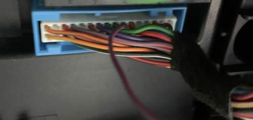

Servus miteinander, ein ähnliches Problem plagt mich am A6 4F Avant, allerdings suche ich die PINs für die mittlere Bremsleuchte. Es scheint ein Kabelbruch irgendwo zu sein und der Schrauber meines Dad hat die Leuchte wohl einfach woanders mit draufgehangen... Heißt jedes mal piepst es beim Starten und das Symbol ist im Kombiinstrument, aber die Leuchte leuchtet, weil woanders drauf...
Weiß jemand von euch wo die dritte Bremsleuchte draufhängt, dann ziehe ich da ein neues Kabel hin und lege es auf und gut is (hoffentlich ;-) ).

Grundausstattung ab Modelljahr 2005 - Lampe für hochgesetzte Bremsleuchte:
Pin 1 geht nach Pin B10 vom Zentralsteuergerät für Komfortsystem (0,35 mm² Lila/Rot)
Pin 2 geht zum Massepunkt am Dachrahmen hinten Mitte (0.5 mm² Braun)

Bin noch etwas ratlos... bin ich hier an der richtigen Adresse (siehe Bild)
Ja bist du.
Der blaue Stecker hat die meisten Kabel für die Rücklichter.
Nachher wieder richtig verriegeln wenn du ihn raus hattest... Also Bügel ganz auf klappen, Stecker an drücken und dann verriegeln.
Alright - danke vielmals. Habe mich auf den 10. Pin geklemmt und an einen Massepunkt; das alte Kabel natürlich isoliert „tot“ gelegt. Leider geht das Bremslicht nicht und der Fehler bleibt. Schließe ich das Bremslicht direkt an + und - an leuchtet es - die Leuchte selbst ist also intakt. Fehler habe ich gelöscht. Kein Erfolg. Habt ihr sonst Tips? Erwähnenswert finde ich noch, dass die Farbe der Kabel oben an der Leuchte nicht mit den Farben am Stecker übereinstimmt. Siehe Bilder.

Kurzes Update. Neues Kabel an den Pin 10 mit lila/rot dran. Kein Erfolg. Mit Multimeter gemessen, ob 12V an dem Pin bei Betätigung des Bremspedal ausgegeben werden. Auch das nicht. Was nun? Das Steuergerät ersetzen? Bin drauf und dran in der Bucht eines zu jagen...

Am blauen Stecker den Anschluss 10 freilegen - wie auch immer - an das freigelegte Kabel zur Lampe hin direkt 12 Volt vom Akku geben, dann muss das Ding leuchten und zwar wiederholbar. Falls nicht: der Weg vom Steuergerät zur Leuchte ist ein überschaubarer, beim VFL-Avant geht es z.B. über die T17n Steckverbindung, 17 fach, schwarz. Auf diesem Hin-u. Rückweg sollte sich doch ein Kontaktfehler oder Kabelbruch finden lassen, zumal hier alles im Vergleich zu anderen Orten im Dicken - z.B. hinter dem Armaturenbrett - in fast direktem Zugriff befindet.
Leuchtet die 3. Br-Lampe also wiederholbar, ist entweder das Steuergerät defekt (eher selten) oder das Fehlerlöschen ist nicht wirksam ausgeführt - oder der Akku ist so schlapp, dass er mal wieder ein Steuergerät negativ beeinflusst.
