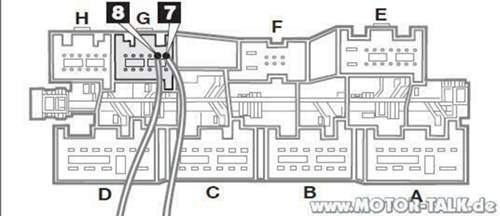

habe über den Winter die Zutaten für die Nachrüstung von Nebelscheinwerfer gesammelt.
Wollte nun heute endlich mal zum Abschluß kommen und die Dinger anschließen.
Kabel verlegen war recht einfach, wie schon des öfteren beschrieben vom Motorraum unterhalb der Batterie mittels eines starren
Drahtes als Zugdraht den "Kabelbaum" (Kufatec) in den Innenraum gezogen.
Hier wollte ich nun, wie in der Anleitung von Kufatec beschrieben, die beiden Einzelleitungen an die Stecker
Bordnetzsteuergerät Stecker D PIN 2
sowie
Bordnetzsteuergerät Stecker A PIN 4
anschließen.
Dabei stellte ich fest, das bei beiden Steckern die genannten PINs bereits belegt sind.
Folgende Config. vorhanden:
Passat CC, 30 Bit Steuergerät, normale Halogenscheinwerfer mit statischem Abbiegelicht.
Kann mir da evtl. jemand weiterhelfen?!

kann es evtl. sein, das die Leuchten "Statisches Abbiegelicht" hier angeschlossen sind???!!
IN der Theorie ist das was du als Anschluss hast, richtig.
Da du in deiner Signatur sagst, du hast VCDS, schau doch einfach mal in die Codierung. Sollte das Abbiegelicht an diesem Ausgang liegen, dann müsste die Codierung Abbiegelicht über NSW Aktiv beeihnalten. Welche Bytes das nu sind, weiß ich grad nicht, da mein Lappi mit VCDS inkls Passat beim 🙂 in der Werkstatt ist - bin der Meinung Byte 23 beim Bordnetzsteuergerät.

Habe mal folgende Einstellungen ausprobiert:
Nebelscheinwerfer verbaut ausgewählt;
Nebelscheinwerfer als Tagfahrlicht ausgewählt;
Und siehe da, die "Statischen Kurvenlichter" leuchten schön brav in voller Pracht.
Bedeutet das, das Entweder Nebelscheinwerfer oder "Statisches Kurvenlicht" von Werk ab verbaut ist???
Konfus Konfus.......

Bin mir anhand deiner Aussage ziemlich sicher, dass die Dinger auf den NSW Ausgängen liegen.
Passats, mit Xenon und NS, regeln die Abbiegelicht über das AFS-Steuergerät und nicht mehr BNSTG intern.
Kannst du mal deine Codierung posten, dann kann ich dir das engültig 100%ig sagen, und gegebenenfalls auch ne Alternative Anschlussmöglichkeit bieten, kann ich aber noch nicht versprechen.

Habe aber jetzt mal geschaut und folgendes gefunden:
} Relaisplatz DWP-H ist vorhanden, aber keion Relais drin.
} Stecker J ist bei mir nicht vorhanden bzw. nicht vorgesehen siehe Bild:
Stecker H wäre bei mir noch frei, da ist nichts drin.
Hoffentlich kannste damit was anfangen....
Peter
Bnstg-stecker
Ne, ich bin an Land... allerdings hab ich grad einen leicht gestörten Tag- Nachtablauf... 🙂
Das mit dem DWP-H ist schomal gut - stütz meine Idee.
Stecker J ist nicht auf dem Teil, sondern quasi hinter den Relais. Der Stecker muss da sein, da liegt die Hupe mit drauf, fällt mir grad auf. Allerdings liegen dann glaube ich beide NSW auf einem Ausgang, also ohne Seitenabhängige diagnose.
Ich werd mich da aber noch weiter reinlesen, vielleicht geht mir nur was durch die Augen... aber ich glaube nicht.
