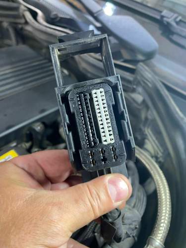

ich würde gerne die Stecker vom Steuergerät kurz abziehen und anschließend wieder einstecken.
Kann mir bitte jemand sagen, welche Stecker genau ich ziehen soll und was ich beim ziehen bzw. einstecken beachten muss.
Aus einen Forum hier habe ich bereits gelesen, dass ich die Motorhaube aufmachen soll, das Auto abschließen solllte und 5min warten sollte bis ich die Stecker ziehe.

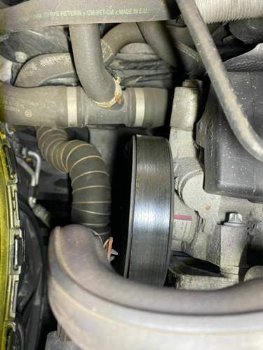

Wo sitzt der Ladeluftschlauch?
Unterhalb vom Luftfilterkasten. Ist wohl ein Kompressor, da kann ich nicht genau beschreiben wie die Schläuche / Kanäle vom Luftfilterkasten zum Kompressor - Ladeluftkühler und zurück verlegt sind. Sind auf jeden Fall die dicksten Schläuche / Kanäle.

Auto aufschließen
Motorhaube öffnen
5 Minuten warten
Erst den kleinen Riegel nach vorne schieben Stecker kommt selbst bissi hoch und leicht ohne Kraft anheben den zweiten Stecker genau so
Batterie abklemmen nicht notwendig

Um dir helfen zu können ist die sporadische Fehlermeldung viel wichtiger. Wie sollen wir erkennen ob die Schläuche undicht sind?
Da du noch die alten immer undicht werdenden Nockenwellenversteller Magnete verbaut hast, kontrolliere die Stecker auf jeden Fall auf Ölspuren auch die von den zwei Magneten (laienhaft ausgedrückt die 2 Blechdosen) an der oberen Stirnseite des Motors.
Es gab auch Probleme bei dem Motor mit einem undichten Unterdruckschlauch unterhalb vom Kompressor. Ob das noch für dein Fahrzeug zutrifft weiß ich aber nicht.

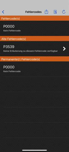

Nach 800km folgende Erkenntnisse.
Die Motorleuchte ist jetzt wieder an.
Sie geht manchmal aus und während einer längeren Fahrt und einem Zwischenstop, geht sie wieder an.
Mit einem OBD2 und einer App wird mir der Fehler P3539 angezeigt.
Im Klartext bedeutet der Fehlercode P 3539:
Der Ladedruck weicht vom Sollwert ab
Also irgendetwas undicht oder irdendwelche Sensoren spinnen oder die eingelesenen Werte im Motorsteuergerät stimmen durch Öleinfluss in den Steckern einfach nicht.
Das können wir dir von hier am PC nicht herausfinden wo bei deinem die eigentliche Fehlerquelle liegt.
Hast du bereits alle Stecker auf Ölspuren untersucht? Gebt doch bitte immer vollständige Antworten auf bereits gestellte Fragen oder Tipps wenn man euch schon helfen möchte.😕

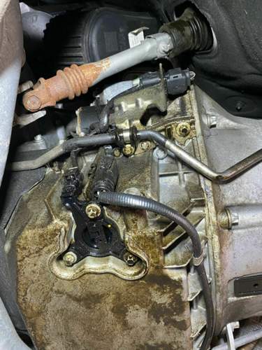

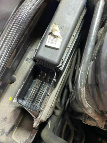

Es scheint als wenn bei dem zweiten etwas Öl drin ist.
Bin gerade auf der Suche nach Ölspuren.
+2
Unterbodenschutz ist ab und Öl dabei
Wenn da Öl in den Steckern ist, kommt das meistens durch die Kapilarwirkung in die Stecker. Das heißt ein ganz anderer Stecker am Motor ist bereits abgesoffen und das Öl wird durch die Adern dahin geführt.
Hast du die Stecker von den beiden Magneten der Nockenwellenversteller (für dich laienhaft ausgedrückt: Den beiden ca. 6 cm großen runden Blechdosen vorne oben am Zylinderkopf) bereits gelöst und kontrolliert?
Aber das Öl da unten am Motor führt dich vielleicht auch zu einem undichten Lade- oder Unterdruckschlauch.

Ich kenne das auch das Öl in Motor Steuergerät von beiden Magneten mit Kapillar Wirkung rein fließt. Aber Problem ist, auch wenn du alles sauber machst und ölstopper zwischen steckst, dass Öl im Motor Steuergerät schon drin ist. Da bleibt nur, Motor STG auseinander schrauben,Platine sauber machen und im Notfall nachlöten.
