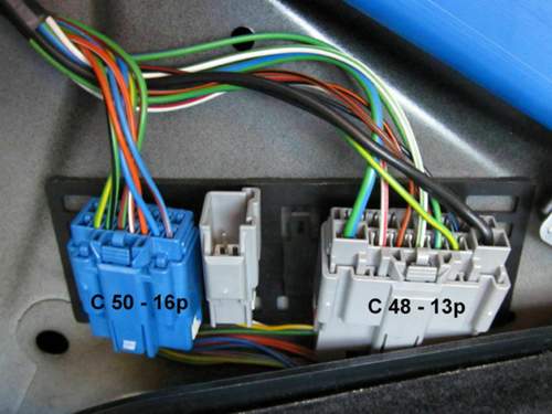

Ich bräuchte mal die Stecker belegung links im kofferraum den grauen und blauen.

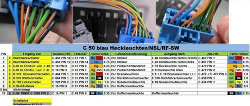

C 48 + C 50 Facelift TURNIER
C 48 + C 50 FACELIFT 5-Türer

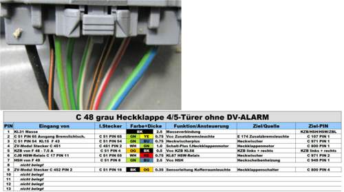

PINBELEGUNG C 48 vFL 5-Türer

Also bei mir ist das Problem das ich nur mit dem Schlüssel den kofferraum aufmachen kann. Am Schlüssel der Knopf und der Knopf Fahrerseite gehen beide nicht.

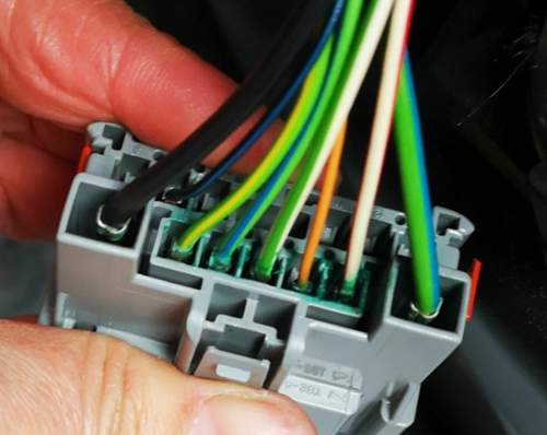

Der 48 graue Stecker war bei mir innen grün. Hab ein neuen Stecker besorgt. Muss die pins auch tauschen weil die auch grün sind und nicht mehr reingehen.
Dann hätte ich den abgeschnitten auf beiden Seiten. und nen 8-poligen UNIVERSAL-Stecker verbaut.
Gibt's für ne schmale Mark bei CONRAD und Konsorten.
Stecker C 50 Vorfacelift 5-Türer

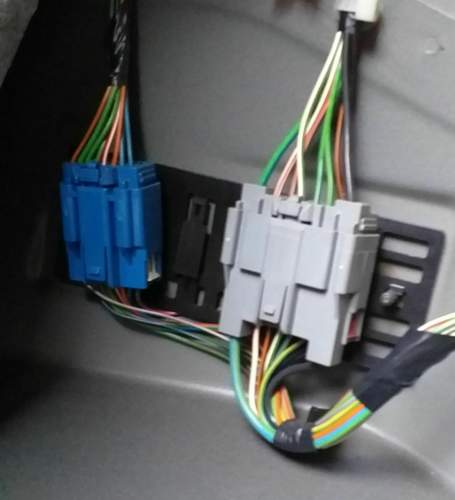

Bei mir sieht es so aus.

Dann stimmt die PINBELEGUNG vom C 48 von mir.
Bis auf PIN 9.
Da ist die Kabelfarbe BK/BU bei Dir.
In der Tabelle isses BK/OG.
Schneid den Stecker ab ,da sind die Kontakte schon korrodiert.
Beide Seiten abschneiden und montier lieber so eine UNIVERSAL - Steckverbindung.
