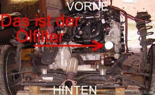

und zwar stellt sich mir die frage wo der Ölfilter bei meinem auto steckt :P ich habe im sämtlichen Foren nachgeschaut und habe nichts gefunden
ein Tipp war das ich den Luftfilter Kasten ganz entfernen sollte was ich auch gemacht habe aber dann ging es nicht weiter
ich hoffe ihr könnt mir helfen
hier noch ein bild vom Motorraum

also ich würd ma links unter der lima schauen
Ich bin mir ziemlich sicher, dass sich der Ölfilter hinten wie beim Diesel befindet (siehe Anhang).
LG
Hallo also bei mir ist er mittig vom motor ( unterwärts) ist son rundes weisses ding
Lima?? ist dass der silberne kasten?? den hab ich nicht aber da drunter ist er bestimmt
Das auf dem Bild ist ein 1,8l oder 2,0l Zetec-E Motor- da sitzt der Ölfilter auf der Motorrückseite oberhalb der Antriebswelle
Beim kleinen 1,4 und 1,6 Zetec-S(E) sitzt der Filter vorne am Motor, schräg nach unten eingeschraubt.
Also in Fahrtrichtung rechts, direkt am Motorblock (an der Ölpumpe). Sieht man von oben nicht.
Am besten die vorderräder voll nach links einschlagen, dann kann man den Filter erkennen wenn man auf der Beifahrerseite durchs Radhaus in Richtung Motor schaut.
