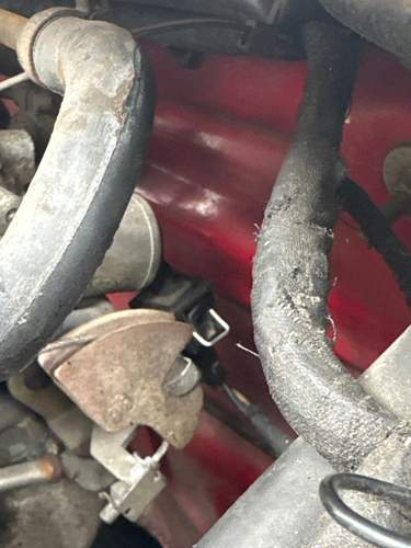

Ich habe mal eine Frage ich fahre ein Golf 2 1,6 l mit 69 ps
Benzin und Pn Motor aus 1992
Weiß einer wofür der Stecker am Vergaser ist bzw was er ansteuert?
Lg Ben

https://www.ruddies-berlin.de/2EEWirkungsweise.htm
Könnte N116 "Umschaltventil für Schwimmerkammerbelüftung" sein.
Sind die Kabel schwarz und braun?
@GLI schrieb am 27. Juli 2025 um 11:54:27 Uhr:
Ja die stecker sind braun und schwarz
Dann wird's das wohl sein.
