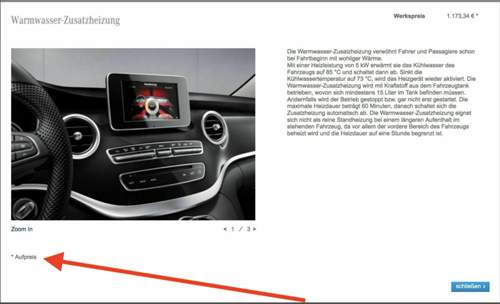

Ich denke er meint die WLZH (WarmLUFTzusatzheizung). Bei dieser wird unter dem Fahrersitz eine Verbraucherbatterie mitgeliefert.
Die WWZH (WarmWASSERzusatzheizung) ist Serie und wird von der Verbraucherbatterie unter dem Beifahrersitz gespeist. Zusätzlich befindet sich dort auch eine kleine Start/stop Batterie

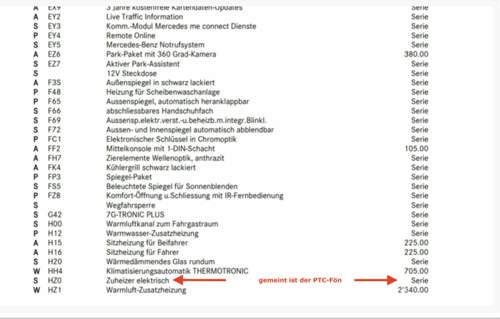

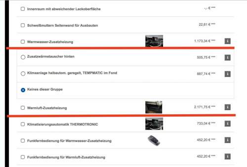

Seit wann ist die WWZH Serie?
Wird immer extra gelöhnt 😁
Bildschirmfoto-2018-03-27-um-05-51-49
Bildschirmfoto-2018-03-27-um-05-49-23
Ah okay. Bei meinem MPH ist die WWZH serie..

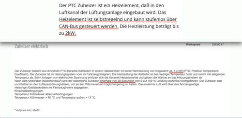

Die elektrische Zusatzheizung ist beim Diesel Serie, weil er sonst im Winter zu lange braucht um warm zu werden.
Alle anderen Heizung werden mit Kraftstoff betrieben (Warmwasserheizung > Standheizung und Warmluftheizung (MP Innenraum) kosten.
Da gibts wohl regionale Unterschiede. In der CH ist beim MPH die WWZH Serie
Der Zuheizer ist ein primitiver Elektro-Fön, der sich von der 200 Amp. Lima mit 148 Amp. bedient.
Dieser eine Blech-Kasten verteilt über die 4 Schläuche die warme Luft nach o,5 km auf die 4 Düsen mit ca. 65 Grad Celsius.

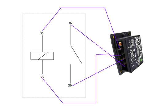

Wenn einer sich die Brücke bauen will:
3 bis 5 cm Kabel und sowas an jeden Ende:
6,3 mm flachstecker ... einfach mal googeln...
Ich hab aus Sicherheitsgründen (Schutz vor Tiefentladung) dies Teil eingebaut:
KEMO Batteriewaechter 12V DC
Kurze Schaltskizze anbei
Kemo-fpr-relais-hinten

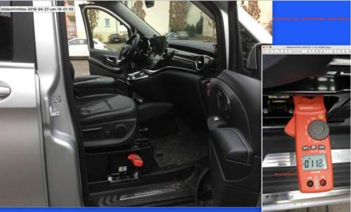

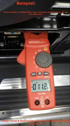

Der Draht-Brücke, statt der dicken Relais-Kontakte 86 & 87 ist es eigentlich sch...egal wenn nicht irgendwelche stundenlangen Dauerverbraucher an die neu geschaffene Stedo angesteckt werden.
Ganz wichtig ist bei Wenig-Fahrern, daß der Wagen in Tief-Schlaf kommt und entspr. der Ruhestrom auf Rekord-Werte von 11 mA bis ca. 20 mA in etwa erreicht wird.
Sämtl. anderen Belastungen wie USB-Ladungen oder gar Kühlboxen setzen dann dem Starter-Akku ordentlich zu und lassen die Ruhespannung auf Werte deutlich unter 12,80 Volt abfallen.
p.s.:
bei tagtäglicher Nutzung kann diese ganze "Untersuchung der Leckströme" unterbleiben, denn der 200 Amp.-Generator knallt die fehlende Akku-Kapazität in weniger als 30 km Fahrt vollständig wieder auf den Akku drauf.
Dazu kommt noch, daß bei den derzeitigen sommerl. Temp. (Akku über + 15 Grad !) dann der Generator vom IBS-Steuerglied restlos weggeregelt wird und vom Akku eher -35 Amp. abgezogen werden, um ökonom. Spielraum für pulsierende Ladung = + 65 Amp. bis minutenlange Entladephasen von - 35 Amp. sich abwechseln.
Bei einem tägl. genutzten Wagen wird jeder Fehler im Lademanagment durch die riesige Ladung vom Generator überdeckt und kann oft erst später erkannt werden.
Bildschirmfoto-2018-04-28-um-09-09-16
Bildschirmfoto-2018-04-28-um-09-09-51
@ Pahul Geiles Messgerät !!
