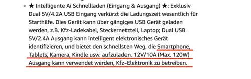

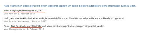

@akoser76 schrieb am 17. September 2017 um 13:56:37 Uhr:
Genau die habe ich auch. Plus 12V Verlängerungskabel
klingt gut, aber dazu jetzt noch n Spannungswandler?
Geht das?
Wie viel Dampf kann ich da noch erwarten?
Da ist doch bestimmt noch n Unterschied zwischen PowerBank und einer 90 Apere-Batterie ?
Fan4Van
Das kann ich nicht sagen, da ich nur 12V Geräte betreiben will.
Geht das?
@Fan4Van
Diese Powerbank hat schon viele Anwendungsbereiche, aber für einen Spannungswandler von > 150 Watt
ist sie leider im Dauerbetrieb überfordert. (150 :12 V = 12,5 A ! )
Als Starthilfe mit > 200 A Anlasserstrom sind die verbauten 3 Lithium-Akkus für wenige Sekunden bestens geeignet ... aber der max. Dauerstrom von 10 A (lt. Hersteller) würde kaum für 2 h reichen.
Dein 95 Ah Starterakku kann dagegen im einigermaßen ausreichenden Ladezustand einen Dauerstrom von 10 bis 20 A für viele Stunden liefern. (mind. 4-6 Std.)

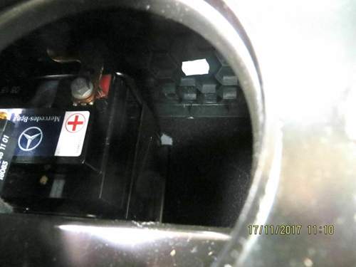

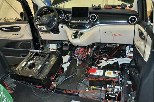

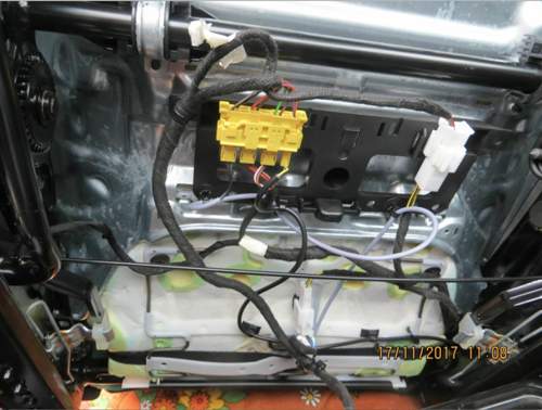

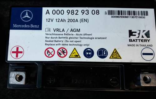

Hallo noch eine Frage zu diesem Thema.
Mein Wagen hat wegen der WW Standheizung eine zweite Batterie unter dem Fahrersitz (Der Bass von Burnmaster ist unter dem Beifahrersitz).
Wenn man nun Dauerplus hat. Wo zieht der denn den Strom her? Von der zweiten (Zusatz)Batterie, von der ersten Hauptbatterie oder ist das ein vernetztes System?
Kann man das so schalten (ohne Batterieguard), dass egal wie viel man verbraucht, die Starterbatterie immer noch voll ist, aber im Extremfall von mir aus die Zusatzbatterie leer ist?
Affrets
Wenn da die 2. Batterie ist; wo ist die 1. ??
Mit WW gibt es nur eine Batterie.
einer muss noch....
...weil Dieter Burmester, inzwischen leider verstorbener Namensgeber der gleichnamigen Audio-Schmiede in Berlin, sich im Grabe drehen würde, könnte er die hier verwendete "Meisterbrenner"-Kennzeichnung hören...
@affrets schrieb am 20. März 2018 um 10:05:40 Uhr:
Affrets
Bist du sicher, dass du da nichts verwechselst?
Unter Beifahrersitz ist die „Starterbatterie“, also die erste.
Genau so ist es ... deshalb nochmal ein Blick in die Pathologie 😁
