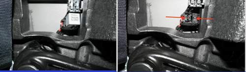

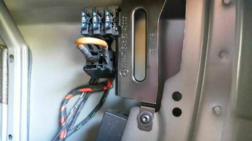

Da hinter der Abdeckung nur ein einziges Relais sitzt, kann jeder sehr einfach dieses durch eine beliebige Brücke ersetzen.
Die KFZ-Stedo haben damit sofort ihr Dauerplus !

ein Rückbau vor Service (Freundl.) ist innerhalb einer Minute erledigt !

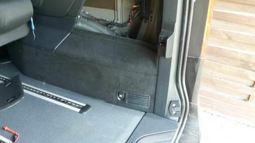

ich habe die besagt Klemme überbrückt.
Seit dem habe ich auf 3 der 4 12V Steckdosen im Fond Dauerplus.
1 x links hinterm Fahrersitz, 2 x in Höhe der 3er Bank.
Die Steckdose hinten rechts in der Verkleidung lies sich mit der Brücke leider nicht zum Leben erwecken. Sie benötigt weiterhin das Zündungssignal.
Habt ihr ne Idee, was ich machen könnte?
Hallo willmann1,
wie in der Betriebsanleitung beschrieben, sind nur die vorderen 12 Volt-Stedo auf das besagte (& überbrückte) KFZ-Relais aufgeklemmt.
Dagegen sind die optionalen 12 V-Stedo ganz hinten auf einen anderen Stromkreis - ebenfalls mit 15 A-KFZ-Relais - aber mit kontrollierter Betriebsspannung (Mindestwert) aufgeklemmt.
Um den Original-Zustand nicht noch weiter zu verbasteln, würde ich dir vorschlagen, die weniger als einen Meter davor install. rechte KFZ-Dose zu verwenden - sie ist wie alle Stedo auch mit 15 A (180 Watt) abgesichert.

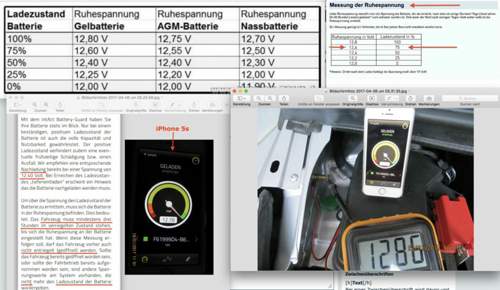

Das Problem hierbei ist aber der gedrehte Zündschlüssel in Stellung 1 ( k e i n e Zündung an), hierbei kommt das BUS-Sys. vom Fahrzeug nicht in den Ruhezustand, sondern es fließt dauerhaft ein Stromverbrauch von mind. 8 A ohne Pause vom Starterakku - selbst wenn überhaupt kein Kühlschrank angekoppelt wäre.
Da eine saubere Strommessung bei der V-Kl. sehr umständlich mittels Strommessg. durchzuführen ist,empfehle ich dir die Kontrolle mittels Multimeter (Spannungsmessung an den Starthilfspunkten)
Beispiel.:
- vollgelad. Akku im Ruhezustand = 12,7 bis 12,9 Volt.
- Zündschlüssel nur gesteckt nicht gedreht = auch 12,7 -12,9 Volt nach kurzer Wartezeit.
- Zündschl. in Stellung 1 = Elektron. kommt nicht in Ruhezustand = 12,3 -12,4 V (Strom > 5 A)
Sollte nun zusätzl. noch dein Kühlschr. gekoppelt sein, steigt der Stromverbr. noch etwas an und die Akkusp. sinkt weiter ab.
Diesen Test würde ich dir empfehlen und dabei mal die Akkusp. nach 5 h nach 10 h und nach 24 h überprüfen.

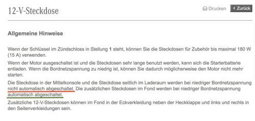

Meine V aus 07/2017 hat hinten kein Dauerplus. Alle 12V-Dosen, die ich finden konnte, sind ohne Zündung Spannungslos.
Ich möchte während der Arbeit wenn ich irgendwo unterwegs bin diverse Akkus aufladen. Erst dachte ich, ich könnte das so improvisieren, dass ich die Zündung einschalte und dann mit dem Zweitschlüssel das Fahrzeug von außen versperre. Geht aber leider scheinbar nicht, wenn die Zündung an ist. Da ich das Auto nicht ständig im Blick habe, kann ich also unterwegs nichts laden.
Wieso ist in meiner V also kein Dauerplus vorhanden, obwohl nach 03/2017 gebaut? Ich habe die Exclusive Ausstattung, war also von einer Zusatzbatterie ausgegangen. Fehlt die aber beim Exclusive wegen dem Burmester Soundsystem und ich habe deshalb kein Dauerplus?
Ich wollte gerne auch die 230V Steckdose in der Mittelkonsole zum Laden nutzen – die wird durch das Brücken des beschriebenen Relais vermutlich auch keinen Dauerstrom bekommen? Habe ich nirgendwo "überwachte" Steckdosen verbaut, die notfalls abschalten, bevor der Akku leer ist? Sehr enttäuschend.. 🙁
So ist es, da keine zweite Batterie verbaut kein Dauerplus. Wie man hier aber im Forum lesen kann kann man die hintere 12V Anschlussdose überbrücken. So werde ich das auch machen. Zusätzlich habe ich mir jetzt eine 18000 Powerbank geholt damit ich meine Kompressorkühlbox auch über Stunden ohne 12V aus der V betreiben kann und auch Laptop usw. und bei Bedarf auch der V und anderen Starthilfe geben kann.
