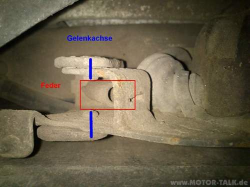

Könnte sein - am Allroad wird eben nicht die Billigversion verbaut.
Meine hat eben eine Feder. Sieht von unten so aus -> Bild

Billigversion war jetzt etwas unglücklich ausgedrückt 😉
Ne Feder sehe ich trotzdem nicht....egal...im Bild sieht man aber deutlich links unten - wo man den Finger zum runter ziehen ansetzen kann.... falls der TE sich morgen mal unter legt ! 🙂

Hääh? Das Bild ist doch nicht sooo schlecht. 😕
Und leider leider falsch - links unten ist der Anschlagwinkel der den Ausklappweg begrenzt wenn die Dose ausgeklappt ist.
Der "Nippel" zum ziehen ist nicht sichtbar auf dem Bild und wäre weiter rechts an der Dose. 😉

Sorry, der "Fingerhebel" sieht ähnlich aus..... und das Bild ist dreckig...oder ist das mein Bildschirm ?? *drüberwisch*
Ist immer schlecht für jemanden zu sehen der es nicht kennt bzw wirum der Bildausschnitt ist !
Hoffe der TE kann damit was anfangen !
Darum gehts ja hier auch !
