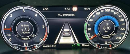

Mein Passat MJ 2016:
Adresse A5: Front-/Vorfeldkamera (R242) Labeldatei:| DRV\3Q0-980-65X-A5.clb
Teilenummer SW: 3Q0 980 653 C HW: 3Q0 980 653
Bauteil: MQB_B_MFK H08 0060
Seriennummer: 17071511P10702
Codierung: 00040802000004010022234FC050A100980084200040
Betriebsnr.: WSC 00015 115 08193
ASAM Datensatz: EV_MFKBoschMQBB 001001
ROD: EV_MFKBoschMQBB_001_VW36.rod
VCID: 3634DCD8D8C6679723A-8062
Bei aktiviertem ACC unter 60km/h kommend schaltet der Spurhalteassi ab, das Symbol wird gelb.
Ich kann ihn aber unterhalb 60km/h jederzeit aktivieren und wie ihr am Bild sehen könnt funktioniert das bis zum Stillstand super. Auch bei Anfahren hält er das Fahrzeug sauber in der Spur und meckert im Stillstand nicht einmal, dass ich das Lenkrad festhalten soll. Er reagiert aber ausschließlich auf die Spuren. Verlasse ich bei der Rettungsgasse zum Beispiel die Fahrspur deaktiviert er sich.
Die Frage ist, lohnt oder geht das Flashen der Kamera überhaupt bei meiner Version?
Orientiert sich das System unterhalb 60km/h dann tatsächlich am vorausfahrenden Fahrzeug?

Interessant, daß dein mj16 so eine alte sw drauf hat.
Zu deiner Frage, ja man kann die Kamera auf sw 171 hoch ziehen.
