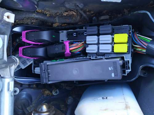

Ihr habt ja recht aber auf eine Aussage von einem Fachmann sollte man sich doch stützen können. Hier ein Foto vom Innenleben des BCM.
BCM
Von oben sieht man nichts, aber wenn da was korrodiert ist dann auch eher unten.
Zieh mal die Relais und guck die Kontakte an. Und die Stecker auch ansehen.
@rwe07 schrieb am 8. März 2021 um 19:19:50 Uhr:
BCM
@rwe07
Entferne mal das Laub um das BCM.
Laub zieht Feuchtigkeit an, sowas gibt bei mir nicht.
Das Foto ist vom 5.3 und das Laub ist schon entfernt. Ein neuer Deckel kam auch drauf.
