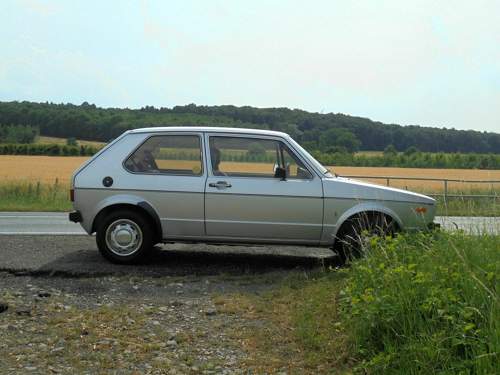

Guten Tag!
seit geraumer Zeit hat mein Golf GL Startprobleme. Aufgefallen ist es das erste Mal am Sonntag vor ca.2 Wochen.
Nach absolvierter Oldtimerrallye war ich auf dem Nachhauseweg. Nach 40 Kilometern Fahrtstrecke stellte ich den Golf ab. Er ließ sich dann nach etwa 20 Minuten nicht starten (der Motor war noch warm/ heiß - Außentemperatur 25 ° C) Anlasser dreht, aber weiter passiert nichts.
Nach mehreren Versuchen und Vollgasstellung "kam" er dann und lief bis zur Garage völlig problemlos.
Vor ein paar Tagen dann das gleiche Spiel. Den kalten Motor nach Vorschrift (Gaspedal 1 x durchtreten bei Außentemp. über +10 ° C, zur Aktivierung der Startautomatik) versucht zu starten - nix passiert .
Gestern dann wieder probiert und siehe da, der Golf springt an, perfekter ruhiger Leerlauf.
Dann 30 Kilometer gefahren, bei Ampelstopps ruhiger Leerlauf - alles okay.. Auto abgestellt und sofort versucht wieder zu starten. Ging nicht. Habe es dann auch nicht weiter versucht, weil ich was anderes vor hatte. Nach ca. 2,5 Stunden; aufgrund der hohen Außentemperaturen war der Motor noch warm, wieder gestartet (lt. Betriebsanleitung beim betriebswarmen Motor während des Anlassens das Gaspedal langsam durchtreten), die gleichen Probleme. Der Golf "kommt" einfach nicht. Erst nach mehreren Versuchen und wieder Vollgasstellung beim Starten sprang er dann an - und lief perfekt. Auch nach 30 Kilometern Erreichen der heimischen Garage und nochmaligen Anlassen, funktionierte alles.
Ich vermute ein Problem am Vergaser. Es ist der "31 PICT-5/ 036 129 015 A" verbaut.
Der "Schnorchel" vom Luftfilter ist auf Sommerbetrieb gestellt; d.h. es gibt keine Ansaugluftvorwärmung für den Vergaser, welche bei Außentemperaturen von über + 15 ° C auch nicht notwendig ist.
Vielleicht, weiß jemand Rat. Der jetzige Zustand ist sehr "unzuverlässig", für ein ansonsten sehr zuverlässiges Automobil.
