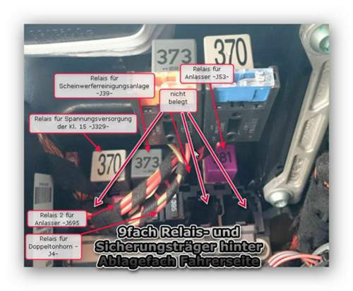

ja, Fehlerspeicher auslesen wäre sicher hilfreich.
Bekannte Fehler sind defekte Lenkradverriegelung (defektes Lenksäulensteuergerät) und Spannungsversorgungsrelais der Klemme 15 (Zündung) - siehe Bild.
[Von Motor-Talk aus dem Thema '3.0 TDI macht kein Wank' überführt.]
9fach-relaistraeger-hinter-ablagefach-fahrerseite
Besten Dank schon mal. Lenksäulen StG wäre Whorstcase :-(
wenn es nur die Lenkradverriegelung ist, kann man eventuell was Tricksen (Draht durchschneiden). Es gibt Threads wo das genau beschrieben wurde.

Vielen Dank für eure Ratschläge.
Er läuft wieder.
Das Problem wurde genau so behoben wie in diesem Video gezeigt wird.
https://www.youtube.com/watch?v=6aFtrLnDPj4
Als nächstes werde ich mich auf Usachen Suche machen.
Eine Vermutung ist das Lenkradschloss.
Einige haben die Stromzufuhr unterbrochen und das Problem so gelöst.
die Lenksäulenverriegelung (Lenkradschloss) wo im Video die Rede von ist, ist im Lenksäulensteuergerät verbaut. Da war hier schon öfter die Rede von, ich sehe da drei Möglichkeiten:
1. Den besagten Draht am Zündschloss durchschneiden (Nachteil: gar keine Lenksäulenverriegelung mehr).
2. neue Lenksäule incl. neuem Steuergerät plus Einbau und anlernen bei Audi (Nachteil: teuer)
3. Lenksäulensteuergerät ausbauen und zur Reparatur einschicken (Nachteil: paar Tage ohne Wagen)
