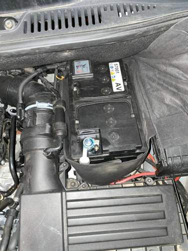

Hallo an alle,
ich hab seit längerem Startprobleme mit meinem Caddy, gestern sprang er gar nicht mehr an, erst mit Starthilfe, also Batterie getauscht. Er springt zwar wieder ohne Starthilfe an, jedoch dreht der Anlasser zu lange. Vielleicht könnte ja mir jemand behilflich sein? Ein Video hab ich in Anhang.
Danke im Voraus!
Gruß Ilias

Wurde die neue Batterie denn auch angelernt ?
Ist da überhaupt die richtige Batterie jetzt verbaut ?
Außerdem quietscht dein Zahnriementrieb, da solltest du auf jeden fall zeitnah handeln.
Auch würde ich die alte Batterie wieder verbauen und beim VW Händler vorstellig werden um diese auf Kulanz getauscht zu bekommen.
@AudiJunge schrieb am 14. März 2020 um 18:22:44 Uhr:
Angelernt wurde sie nicht.
Es wurde genau die richtige Batterie verbaut.
Und danke für den Hinweis.
Ich war schon beim Händler, der Kulanzantrag wurde abgelehnt.
