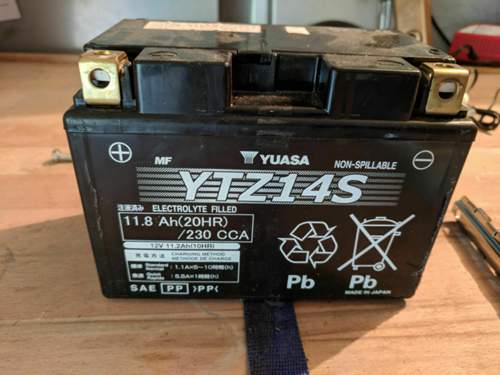

Hallo Zusammen,
Ich hoffe Ihr könnt mir vllt. helfen. Bei meinem Mopped Modell ist generell das Problem bekannt das die Batterie relativ schnell leer ist und nicht mehr zu Anlassen reicht...Italiener eben.
Original ist eine 12V 11,2ah Batterie verbaut...aufgrund der Bauart des Mopeds (Benelli TNT) passt leider keine andere, größere Batterie rein. In einem ausländischen Forum hab ich jetzt gelesen das jemand die Startkapazität mit einem Akkupack aus dem Modellbau erhöht hat und es angeblich funktioniert.
Unter der Sitzbank wäre noch etwas Platz für ein kleines Akkupack, z. B. https://www.conrad.de/de/...d-energy-side-by-side-t-buchse-206974.html
Würde das tatsächlich funktionieren, das ich das Akkupack parallel dazu Klemme, so das ich dann theoretisch 13,6ah zum Starten hätte? Und wenn ja, was muss beachtet werden?
Danke schon mal im Voraus
Was nichts daran ändert, dass zwei verschiedene Batteriesysteme wie eben Blei/NiMH "einfach parallel schalten" an der Grenze zu dämlich ist und alles andere als ein Spass. Die Kritik musst du dir gefallen lassen. Vom Umstand abgesehen, dass fertige Li-basierte Zellsysteme als Ersatz der Motorradbatterie günstiger sind als eine "wird schon gutgehen" Pfuschlösung. Von unterschiedlichen Ladestrategien (Konstantspannung mit ggf. Strombgrenzung, Konstantstrom mit Spannungsbegrenzung) ganz zu schweigen.
Es geht nicht darum ob jemandem deine Meinung nicht gefällt, es geht darum ob das leidlich sicher ist. Und das ists ganz sicher nicht. Trenne also die Person von der Sache.

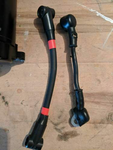

Guten Abend Zusammen,
Ich habe auf Empfehlung im Benelli Forum jetzt mal alle Batteriekabel ausgetauscht und durch 16mm² Kabel ersetzt, damit die komplette Leistung der Batterie jetzt auch beim Anlasser ankommt. Wenn der Fehler jetzt wieder auftritt, werde ich wohl als nächstes den Anlasser überholen / wechseln bzw. das Relais tauschen.
Die Batterie werde ich jetzt mal "beobachten"... Aber gemäß der Diskussion hier, gibt es nur die Möglichkeit die in der Werkstatt zu testen und die Erweiterung mir einer Zusatzbatterie ist ja nach den Beiträgen hier, mehr als ungewöhnlich, ungeeignet und teilweise wohl gefährlich, von daher werde ich das mal lassen.
Motorrad fahren ist ja so schon 'gefährlich' genug.... 😉 😎
Mit den dicken Kabeln wird das schon besser sein. Bevor ich den Anlasser überholen lassen würde, würde ich die Batterie erneuern und gegen eine AGM oder Besser Gel tauschen...die sind langlebiger!
MfG
Hast du beide Leitungen neu gemacht? Masseband und Pluskabel?
