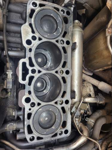

@BLiZZ87 schrieb am 18. Februar 2024 um 20:39:34 Uhr:
liegt auf dem einen Kolben etwas oder hat der einen Riss?
Das hab ich mich auch gefragt. Aber an der Stelle wird der doch nicht einfach ein Loch oder einen Riss haben, ohne dass man einen weiterlaufenden Riss sieht, oder? In der Mitte ist der ja auch eher dick.
ja eigentlich müsste der dann weiter gehen. stimmt.
kann auch der Schatten einer Rußablagerung sein. Wird wohl noch aufgeklärt werden.
Das ist ein bißchen Öl.
Kopf am besten mit angebauten Turbo abbauen oder ?
wie du magst. Mir wäre es zu schwer vom Gewicht und hinten hängt die AGR usw dran. Außerdem gehen wir davon aus, dass der Kopf getauscht werden muss, also muss der Turbo sowieso umgebaut werden.
So habe den Kopf jetzt mit Turbo ausgebaut. Kolben sehen auch alle eigentlich ganz gut aus.

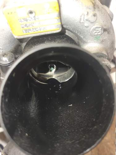

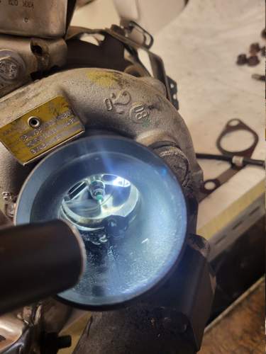

Habe jetzt allerdings gesehen, dass ich ein paar Tropfen Öl in der Ansaugleitung des Turbos hab. Druckschlauch am Einlasskrümmer ist auch verölt.
Meint ihr das kommt von der Kurbelgehäuseentlüftung oder vom Turbo? Bin eh am überlegen ob ich den noch einmal überholen lass bevor ich den wieder einbau, wo ich ihn jetzt eh gerade draußen hab(hat jetzt so 215.000 km runter). Was meint ihr ?

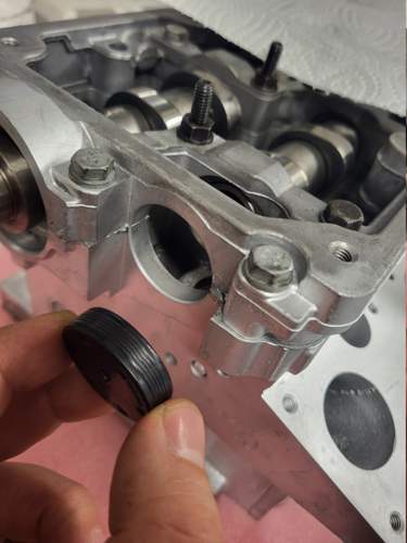

Hätte da nochmal ne kleine Frage. Muss noch den neuen Verschlussdeckel in den Zylinderkopf montieren. Nur reindrücken oder vorher mit Dichtung bestreichen ?
1000014887
Ohne Dichtmittel.
höchstens Vaseline.
pack ihn einen Tag ins Gefrierfach, dann ist er evtl 3 Zehntel kleiner im Durchmesser
