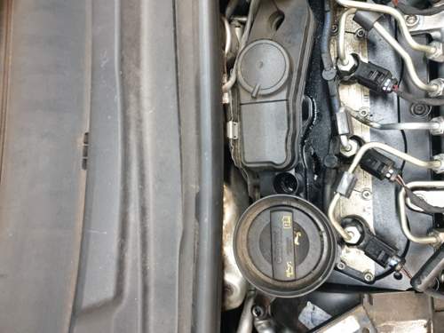

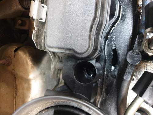

Wollte mich schonmal zwecks Kompressionsprüfung dran machen die Glühkerzen zu demontieren. Dabei ist mir aufgefallen das ein Stück von der Zylinderkopfhaube rausgebrochen ist. War da vor ca. 6 Monaten noch dran, da war alles Ok. Spricht dann ja auch viel dafür das es jetzt mit passiert ist.

na dann zerlegen und schauen was darunter los ist. so offen kannst du ihn ja eh nicht laufen lassen. sonst ist nachher alles voll Öl.
das könnte ein Hinweis sein, daß ein Ventil oben noch Schaden angerichtet hat, als der Kolben dem Ventil einen auf den Kopf gegeben hat.

Ich denke die Kompressionsmessung macht keinen Sinn mit dem Loch im Ventildeckel. Da wird es ja wohl irgendein Teil vom Ventiltrieb gegen geschossen haben. Ergo gibt es da größere Schäden, die man sich erstmal ansehen sollte.

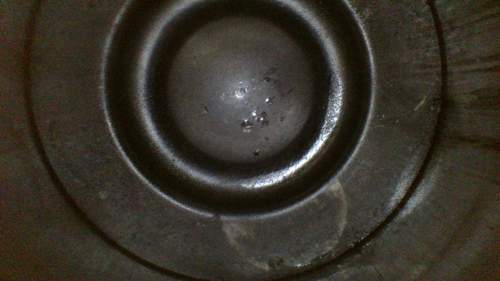

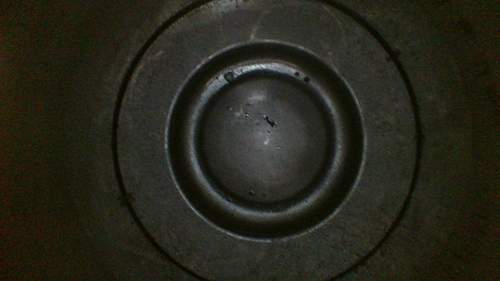

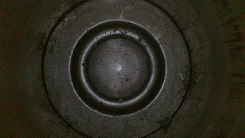

So hatte nun mal endlich wieder ein bißchen Zeit um weiter zu gucken. Hab jetzt den Zylinderkopfdeckel demontiert. An einem Auslassventil des 2ten Zylinders ist der Schlepphebel abgeflogen und lag in Einzelteilen im Kopf(siehe Foto). Daher wohl auch das Loch im Deckel.
Hab mir dann mal mit nem Endoskop die Zylinder/Kolben/Ventile genauer angeguckt. Man sieht am Kolben die Stellen an denen die Ventile aufgesetzt haben. Ansonsten sieht er meiner Meinung jedoch noch OK aus. Hab mal ein paar Bilder eingestellt. Was meint ihr, sind die Kolben noch OK. Sonst würde es ja überhaupt keinen Sinn machen den Kopf weiter zu demontieren.

Kopf runter und gucken. Die Kolben überleben das meistens und auf den Bildern sieht es gut aus, finde ich.
finde ich auch. liegt auf dem einen Kolben etwas oder hat der einen Riss? Ohne Riss geht der noch. Zylinderwand wäre halt wichtig,das die keinen Schaden hat. Kopf muss bestimmt neu.
