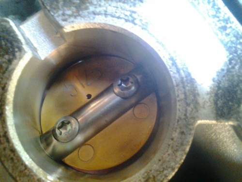

Da hier die Spezis sind und ich über die Suche nichts meiner Speziellen"Startet nicht" Frage gefunden habe ein neuer Thread- Beschreibung:
Polo AAU mit Euro 2 NAchrüstung tut nach erfolgtem ZK Dichtungswechsel durch Laien(=mich...) keinen Mucks mehr. Motor dreht, zündet aber nicht.
Getestet bis jetzt: Zündfunke: vorhanden, Sprit: Pumpe läuft, Druck liegt am Zulauf zur Einspritzeinheit an. Zünkerzen leicht feucht. Benzingeruch an der Einspritzeinheit aber nicht am Auspuff.
Zahnriemenposition OT gecheckt, Zündgeschirr gewechselt. Alle Stecker und Schläuche...

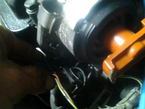

Beim Ausbau hatte ich die Vermutung, dass an der Drosselklappe/ an der Gaszuggegenfeder/ am Potentiometer irgendwas übergeschnappt ist, sodass die Drokla nicht mehr in der korrekten (Leerlauf)position ist. Bestätigt wurde dieser Verdacht durch den (optischen)Vergleich mit einem gut laufenden anderen AAU Polo. Habe die Gaszugaufnahme und die Federn aus- und wiedereingebaut. Keinen Fehler gefunden(wofür ist die innere leichtgängiger Feder?). Die Drokla steht viel weiter offen in LL Position als beim anderen gut laufenden Polo, Abstand von der Anschlagschraube ist auch viel größer. Ich habe versucht, das in den Fotos im Anhang festzuhalten. Könnte es die Ursache dafür sein, daß der keinen Mucks macht?
Besten Dank im Voraus!
Anschlag Abstand oben
Drokla von unten
Drokla von unten II
+2
Ihr glaubt nicht, was war... Ich hatte ja den Kopf gewechselt, der mit Nockenwellenzahnrad ankam. Beim alten war dieses so bombenfest, daß ich es draufgelassen hatte... Bin wohl davon ausgegangen, daß das beim Austauschkopf auch so ist und habe das nicht mehr kontrolliert. Zum Glück ist meine Frau keinen meter mehr damit gefahren, denn das Zahnrad war gaanz kurz davor, von der Welle zu rutschen, die Sicherungsmutter war wohl nicht angezogen und hatte sich gelöst... Habe die Mutter dann mit der Hand angezogen und die OT Stellung kontrolliert: da war zum Glück noch nix über gesprungen. Nebenan war ne VAG Werkstatt, die mir nen Drehmomentschlüssel (100Nm?)und Gegenhaltewerkzeug geliehen haben. Jetzt läuft er wieder. So viel zum Unterhaltungsprogramm, bis bald!

Vermutlich, könnte sein das die DK defekt isss wenn du alles andere geprüft thast...
Und mal alle Kabels auf rissen kontrollieren 😉
Wenn Sprit, und Zündfunke da ist, müßte er ja Lebenszeichen von sich geben. Kannst mal ein kleinen Sprühstoß Bremsenreinger in den Ansaugtrakt geben, dann müßte er kurz anlaufen.
Oder die Steuerzeiten sind um 180 ° verstellt, nicht 1 & 4 in OT, sondern 2 & 3. Alles schon passiert.
Danke erstmal für schnelle Rückmeldung! Bremsenreiniger haben wir auch schon probiert...nix. Zu den Steuerzeiten: Wenn der Strich an der KW- Riemenscheibe im "fenster" und der Punkt am Nockenwellenzahnrad auf den Pfeil eingestellt ist(und auch nach mehreren Umdrehungen so bleibt, sowie der Verteilerfinger in dieser Stellung auf"1" steht, kann doch da nix mehr um 180 Grad verstellt sein, oder?
Was sagt Ihr denn zu den Bildern(kann man das erkennen?): Die Drokla ist (in LL STellung)viel weiter auf als beim Vergleichspolo. Ist das so korrekt? Kann das zu völligem Nicht-Starten- Wollen Führen? Oder Poti kaputt?

Das Thema Drosselklappe kannst Du eingrenzen inden Du beim Starten die DK leicht öffnest, wenn er dann immer noch nicht anspringt, kannst Du die DK-Stellung ausschließen. Das der DK Bypass zu ist, würde ich auch ausschließen, da Du sonst gegen die Kompression anläßt und das der Anlasser bzw. Batterie nicht mehr schafft. Das merkst Du also auch schnell.
