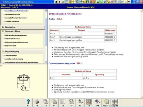

drosselklappenpoti währe meine idee. und ist auch nicht so teuer wie der LMM
hast du ein messgerät?
hab dir was angehangen, so kannst du das poti und den LLM testen
Poti
Poti
