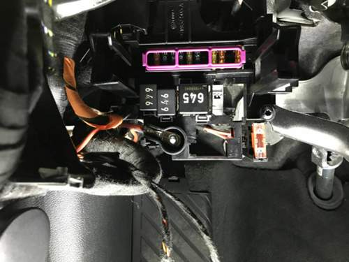

Ich hatte die gleichen Symptome :-(
Bei mir waren es auch die beiden 645 er Relais unterm Wasserkasten und im Fussraum, wie von Euch beschrieben :-) DANKE DANKE DANKE für den Tipp !!!!!
Anbei die Teile Nr 4H0951253A, Preis 18 € /Stck.

Also zu diesem Relais-problem gibt es auch eine TPI die ganz klar sagt wo zu suchen ist und welche Relais betroffen sind. Es gibt zwei 645, eines im Wasserkasten und eines auf dem Relaisträger Fußraum vorne links. Da verstehe ich nicht warum sich die Werkstätten so hilflos anstellen und teure Batterien und Bremslichtschalter tauschen.

Ich hatte bei mir das Relais 645 (4H0 951 253A) unter dem Lenkrad gewechselt, dannach war wieder alles in gut und die Fehler kamen nie wieder.
Gruss
