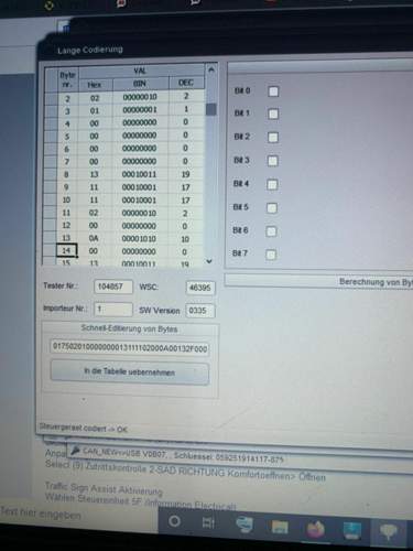

Hallo zusammen
Gibt es hier nicht schon fix hinterlegte Bilder?
Bei RS6 wird ja vermutlich nicht ein normaler A6 angezeigt oder?
Eine Umstellung mit VCDS wie beim FIS ist hier nicht möglich?
Gibt es denn wirklich keine Möglichkeit beim FL das Bild im Charisma umzustellen von Allroad auf normalen A6 oder S6 oder auf Limo oder RS6 ??? Wenn ja wo und wie, vielen Dank schon mal...
doch das geht
über Byte 18 ... Aber warum sollte man das ändern ?
Allroad hat doch sein eigenes bild
@Scotty18 schrieb am 19. Juni 2020 um 14:28:53 Uhr:
doch das geht
Danke.
Könntest du bitte byte 18 noch etwas genauer erklären bzw. den ablauf mit vcp?
Mein in die Jahre gekommenes Vcds bekommt keine Kommunikation mit dem 5F Steuergerät
Ich kenne es noch vom 4F her da hast das dann im Green menu umgestellt...
Du musst die Bits im Byte 18 durchtesten
Immer neu start machen
Dann siehst du die Änderungen
Aber im Byte 18 wechselst nur den Startbildschirm nicht das Auto...
Vielleicht ist auch mal wer so nett mit VCDS jedes einzelne Byte, wo die Bits auch beschriftet sind, diese als Fotos einzustellen?
Weil bei mir das nur so aussieht...
Vielen Dank schon mal
Gibt keine Beschriftung .
Testen neu starten und schauen was sich ändert
Kannst dann ja eine Liste erstellen mit welches Bit = welche bild ist

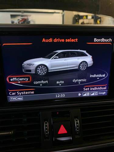

das Video exestiert leider nichtmehr. Ich währe dir echt dankbar wenn du mir eventuell auch so ein Bild zaubern könntest.
@Scotty18 könntest du mir bitte so ein Bild für den Drive Select erstellen oder mir eventuell sagen wie das geht? Würde dort nur die Felgen geändert haben wollen und die Farbe in Schwarz machen. Das Bild von den Felgen könnte ich dir dann Privat schicken habe einen A6 C7 Limousine VFL.
Vielen Dank im vorraus!
Hier gibt es ein Video dazu.
@Alex_7777 schrieb am 22. Juni 2024 um 12:10:33 Uhr:
biete ich nicht mehr an ^ das hatte ich früher mal gemacht
