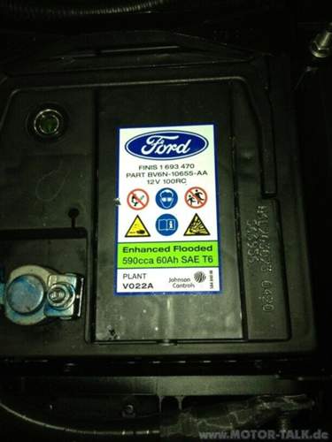

Wie viele andere hier habe auch ich das Problem mit dem Start Stopp-System.
Heute war mein FoFo zu seiner ersten Durchsicht beim Händler. Kostet übrigens 160,00 Euro bei selbst angelieferten Öl.
Zum Thema S.S. nun die Antwort.
Die eingebaute Batterie ( siehe Foto ) ist zu schwach. Für den 1,6 Eco gibt es eine extra Batterie.
Bestellnummer Ford : 1693470
Leider war sie nicht vorrätig. Mußte sie erst bestellen. Laut Aussage des Händlers ist es eine Litium Ionen Batterie , welche extra für den 1,6 Eco ist. Es ist nicht die für Dieselfahrzeuge. Deren soll ja auch größer sein.
Mal sehen wie lange das jetzt dauert und ob mein Start Stopp dann endlich richtig funktioniert.
Nochmal. Auf dem Photo ist meine jetzige aber scheinbar falsche Baterie zu sehen.
Foto0466
Wie kann die Batterie von Dir auf Deinem Foto die falsche sein wenn sie genau die gleiche Teilenummer wie die richtige Batterie hat 😕

Versteh ich auch nicht. Auf beiden Fotos ist die gleiche Batterie. Und die Bestellnummer die du angegeben hast ist auch die gleiche wie auf dem Bild.
Ich habe jetzt bei meinem Titanium auch mal nachgesehen und auch hier ist genau die gleiche eingebaut (siehe Bild). Ich habe auch keinerlei Probleme mit Start Stop bis jetzt.
Von daher verstehe ich die Frage und den Eingangspost auch nicht wirklich mehr, alle Batterien hier sind identisch 😕

An alle die es bemerkt haben. --JA ES WAR SCHON DIE RICHTIGE BATTERIE eingebaut--. Mein Händler hatte sich anscheinend garnicht die Mühe gemacht den Deckel abzubauen um nachzuschauen.
Fazit . Sollte einmal Start Stopp sowie die Reifenluftanzeige funktionieren fahre ich nur noch in eine freie Werkstatt. Doch jetzt muß der alte " FORD GRETHEL " erst mal schwitzen bis alles funktioniert. Nachdem ich nun ein jahr lang immer das selbe erzählt habe ohne resultate - kommt nun am montag mein auto nach Bühl in eine andere Ford Werkstatt. Hoffe das dann endlich mal alles erledigt wird.

Wenn die Batterie unter 11,5 fällt dann geht Start-Stop von allein nicht mehr, musst dir da also keine Sorgen machen 😉

Solange der Wagen nicht warm ist, ist die Star-Stop-Automatik unterdrückt, sprich es schaltet sich auch der Motor nicht aus.
Ebensowenig schaltet er sich aus, wenn die Batteriespannung niedrig ist, oder wenn Du elektrische Verbraucher an hast, die den Ladestrom der LiMa benötigen (Scheiben-, Sitzheizungen, etc.).
