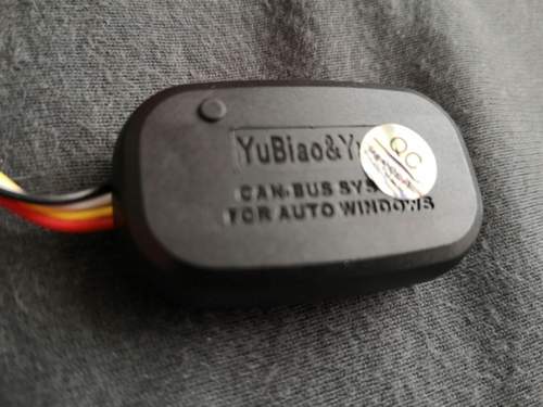

Dieses Modul greift auf den LIN-Bus zu, das ältere Modul auf den den CAN.

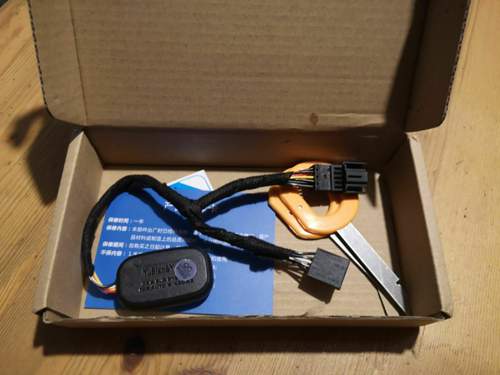

Gestern wurde das Start/Stop Modul von AliExpress geliefert,
War direkt überrascht, hatte wegen Corona nicht mit einer so schnellen Lieferung gerechnet, aber innerhalb von 14 Tagen wurde das Modul geliefert.
Geliefert wurde das Modul in einer kleinen Schachtel, ohne viel Anleitung etc.
Es ist zwar ein Beipackzettel dabei, allerdings in für mich nicht lesbarer Chinesischer Schrift.
Das Modul hat auf der Rückseite mehrere DIP-Schalter, deren Funktion wird aber auch nirgends beschrieben. Ich habe an den Schaltern auch erst mal nichts verändert, aber musste das Modul interessehalber auch gleich öffnen. (Details siehe Bilder)
Installiert wird es Plug&Play. Es muss nur bei der Schalterkonsole dazwischengesteckt werden.
Auch wenn man nicht genau lesen kann was mit dem Modul alles ins Auto installiert wird, macht es was es soll, sogar besser als es bei AliExpress beschrieben wurde.
Das Modul speichert beim ausschalten der Zündung den aktuellen Zustand und stellt diesen beim nächsten Start wieder her.
Heißt also, ist das SS deaktiviert, wird es beim nächsten anlassen des Motors auch wieder automatisch deaktiviert. Schaltet man es auf aktiv, dann wird es beim nächsten starten auch aktiv gelassen.
Ist also auch praktisch für TÜV oder Werkstatt.
Bin im Moment sehr zufrieden mit dem Modul und kann es empfehlen.

rüttelt und rattert jetzt nicht das frei rumliegende Modul hinter der Konsole während der Fahrt? Oder ist das ein Fach mit Filz o.ä.
@icould Da rattert oder scheppert nichts, hinter der Schalterleiste ist nicht alles offen, es ist nur ein Loch vorhanden, durch das der Anschlußstecker bzw das Kabel durchgeführt wurde, dieses Loch ist genauso groß wie das Modul, dadurch sitzt das eigentlich ziemlich passgenau.
