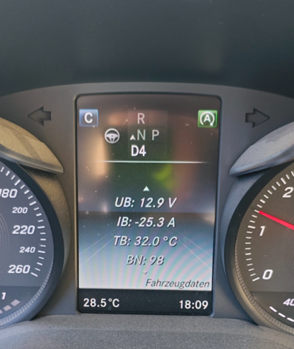

Auf das einfachste bin ich gar nicht gekommen und habe mir die Batteriedaten gestern in dem Servicemenü angeschaut. Es wird dauerhaft 15°Grad angezeigt und beim Strom sind nur Striche zu sehen. Das ist dann doch wohl eine heiße Spur das der Batteriesensor ne Macke hat, oder?
Ausgetauscht habe ich die Batterie im Dezember 2024 und sie wurde auch problemlos geladen. Merkwürdig
Weiß einer wo der Strom und die Temp gemessen wird. Ist das der an der Masse oder der Batteriesensor/Strombegrenzer an der Plusleitung?

So, ihr dürft mich offiziell "Vollpfosten" nennen.
Heute ist der Ersatz IBS gekommen. Eingebaut und immer noch das selbe Verhalten. Dann noch mal genauer geschaut und ich war beim Wechsel der alten Batterie im Dez. 2024 so blöd und habe noch ein kleines Pluskabel was vom Pluspol / Strombegrenzeranschluss kommt nicht angeschlossen. Das baumelte da so alleine rum. Angeschlossen und siehe da Strom, Temperatur wird gemessen und Start/Stopp war nach wenigen hundert Meter grün.
