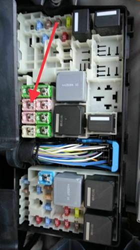

ich würde mir gerne so ein Modul einbauen, was den "Start-Stop-Schalter" auf "dauerhaft aus" setzt.
Dazu müsste der Schalter ausgebaut werden, um das Modul anklemmen zu können.
Weiß jemand, wie man das macht?
Danke und Grüße

Einfach Sicherung F11 abziehen.
Wird dann nicht mehr funktionieren.
kannst du das bitte näher erklären ? Ich habe leider keine Schaltpläne vom Kuga, kannst du vielleicht helfen ?
Sicherung F11 ist für Spannungsstabilisierung Modul, rausziehen, funktioniert nicht mehr Stop/Start.
das Spannungsstabilisierungs Modul hört sich jetzt nicht nur danach an, als wäre es nur für Start Stop da eingebaut. Das wird bestimmt noch für andere Dinge gebraucht.
Wer weiss was da sonst noch alles lahmgelegt wird.
@KugaSven schrieb am 14. April 2018 um 08:49:46 Uhr:
Ist nur für Stop/Start. Wenn auto aus geht bei Ampel, Stabilisiert Strom für Radio, Klima und noch paar Module, Wenn Motor läuft, Strom kommt von Batterie.
Trotzdem wird im System eine Fehler angezeigt, (keine Kommunikation mit Stabilisierung Modul)
Besser mit eine ELM327 Adapter und Forscan im BCM Konfiguration ausschalten, da gibs eine Punkt, auto mit Start/Stop einfach ohne Start/Stop machen, wird Stop/Start nicht mehr funktioniert und keine Fehler im System angezeigt.
