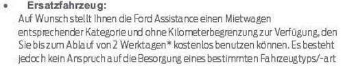

Dann lies mal hier Voraussetzung Panne AGB Mobilitätsgarantie und Ersatzfahrzeug
Also wenn ich das richtig interpretiere, dann heißt es, dass ich zwei Tage kostenlos ein vergleichbares Ersatzfahrzeug erhalte 😕.
Hinzugefügt:
Meinst du die Vorraussetzung eines Ersatzfahrzeuges?
Das wird wieder einmal eine Grauzone sein, manch Händler wird argumentieren "Da es sich um eine Garantieleistung handelt und nicht um eine Panne haben Sie keinen Anspruch bla bla"
Bei solch einem Fall würde ich ggf. einen Anwalt dazu schalten, der wird die Frage dann klären.
Ersatzfahrzeug
"Panne
Eine Panne ist ein plötzliches und unvorhergesehenes Versagen des berechtigten
Fahrzeugs, wie der Ausfall mechanischer Teile oder der Elektrik, das zu einem
sofortigen Liegenbleiben des berechtigten Fahrzeugs auf öffentlichen Straßen
führt und bei dem das Erreichen der Ford-Werkstatt aus eigener Kraft nicht
möglich ist
Geht ja hier um Start Stop Automatik.
