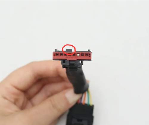

Wie allgemein bekannt, lässt sich die Start- und Stop-Automatik nicht softwareseitig deaktivieren, ohne das BMS ebenfalls zu deaktivieren. Ich hatte mir deshalb angewöhnt, das Ding jedes Mal manuell über den Schalter abzuwählen.
Vor ein paar Wochen hat mich mein Spieltrieb dann zum Kauf dieses Artikels für knapp 40€ inkl. Versand animiert.
https://a.aliexpress.com/_msxZZHq
Das Teil ist heute angekommen und sieht erst mal gut verarbeitet aus. Es handelt sich um eine Verlängerung mit integrierter Elektronik, welche einfach zwischen die Schaltereinheit und dem originalen Fahrzeugstecker gesteckt wirkt. Zunächst sah alles passend aus, der originale Fahrzeugstecker passt in die Buchse des Adapters, den Stecker des Adapters musste ich leicht modifizieren damit er passt. Das ging sehr schnell mit einem Cuttermesser, indem ich die auf dem Bild markierte Nase entfernte. Abzüglich dieser Hürde dauerte der Einbau ca. 3 Minuten...
Da gestern Einkaufs-Samstag war, konnte ich das Teil auch mehrfach testen. Bisher funktioniert alles super. Das Teil merkt sich den letzten Zustand und schaltet somit S/S selbst aus, sofern es beim Abstellen deaktiviert war. Wenn S/S vorher an war, tut es nichts und S/S bleibt aktiv.
Jetzt muss ich mir wieder abgewöhnen, bei jedem Motorstart auf den Knopf zu drücken und S/S somit wieder einzuschalten 😁

AliExpress gibt mir bei dem Adapter 2 Auswahlmöglichkeiten, welchen hast du genommen?
Ich habe die Variante "For Mondeo Fusion 13-19" ausgewählt.
Danke, dann wandert das gleich in meinen Einkaufskorb 😁

Die Batterie wird nur zu maximal 80% geladen, was sie sehr schnell altern lässt. Mit Forscan kann man das auf 100% korrigieren, dann funktionieren auch größere Verbraucher dauerhaft und die Batterie hält deutlich länger........
Ihr lebt mit einem Irrglauben.
Per Forscan kann ganz einfach Start/Stop deaktivieren. Und dabei bleibt das BMS definitiv unangetastet.
https://www.motor-talk.de/.../...tart-stop-phaenomen-t7263306.html?...
Und das hast du selbst beim S-Max/Galaxy/Mondeo getestet?
Das habe ich selbst bei unserem SMax deaktiviert. Und zwar genau so, wie ich es beschrieben habe.
Hmm, diese Option gab es zu einem früheren Zeitpunkt nicht. Um sicher zu gehen, könnte man schauen, ob die Ladespannung beim Erreichen des "Target SOC" die Ladespannung regelt. Sollte diese dauerhaft bei 14+V bleiben, arbeitet das BMS nicht.
Seit einem bestimmten Zeitpunkt gibt es sie aber... freut euch drüber und nehmt sie an... oder auch nicht.
Aber bitte dementiert sie nicht. Du bist leider nicht der erste der es tut. Das verstehe ich nicht
Ich dementiere überhaupt nichts.
