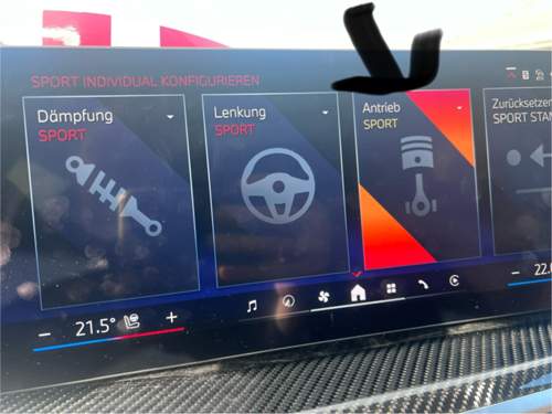

Nein du musst die Sport Taste drücken . Er muss im Modus Sport , Sport Plus oder Sport individuell sein und dort (individuell) muss leider auch alles auf Sport sein . Comfort , Eco pro etc. und den Wahlhebel in S sollte NICHT funktionieren. (Mit dem Wahlhebel in S ) habe ich allerdings noch nicht probiert , werde ich später mal machen denke aber das es nicht reicht das er an bleibt .
In der Individualisierung von sport muss das Getriebe nicht auch auf
Sport stehen. Trotzdem kein Start Stop
Bei mir geht er in Sport individuell und Getriebe auf comfort auch (aus) wenn alle anderen Kriterien für das Ausgehen erfüllt sind da sind unter anderem Batterie genügend geladen , Temperatur im Innenraum wie gewünscht nicht im DPF Regenerationsmodus , Betriebswarm etc .
Dann hätten die da im letzten Jahr nochmal was verändert.
Werde nächste Woche berichten.
Wenn der markierte auf Comfort umgestellt wird geht er aus . Eben nochmal probiert.
