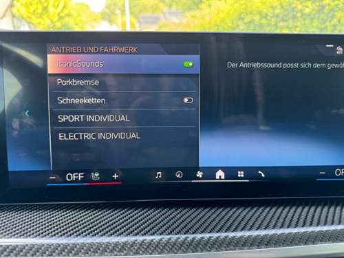

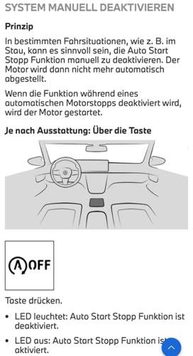

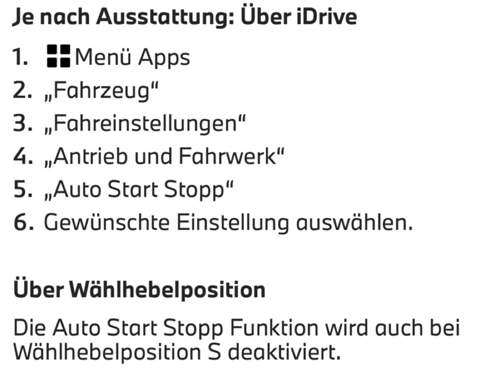

Laut der BA des LCI lässt sich die Start/Stop Automatik abstellen (siehe Fotos). Könnte das jemand mit der neusten Software verifizieren?
Also bei meinem 06/2024 X5 40d wüsste ich nicht wo diese Taste sein sollte. Evtl. eine Taste die nur noch beim 60i verbaut wird?

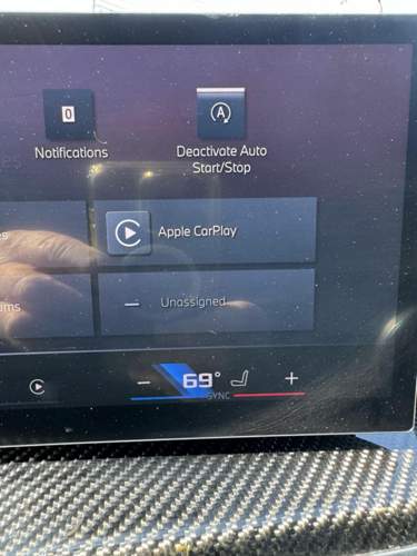

Im amerikanischen Forum hat jemand dieses Bild gepostet. Softwareversion wohl 07/2024.40.

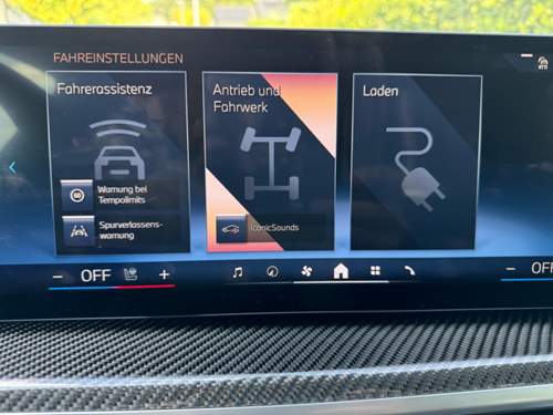

@Lukaass schrieb am 24. August 2024 um 12:10:12 Uhr:
Bei mir nicht vorhanden. Was hinter den Fahreinstellungen steht, siehst du ja auf meinen ersten Fotos.
Ist aber US und nicht EU . Die haben auch nen Fernstart , wir nicht .

Das stimmt aber diese Funktion kam wohl neulich dazu. Davor ließ sich die Start/Stop auch in den USA nicht abschalten. Meine Hoffnung war, dass dies auch in der EU möglich sein würde.
Man kann über das Menü die Startstop einmalig ausschalten. Sehr umständlich. Hab mit die Funktion als Shortcut gesetzt und mit der zwei Finger Geste eingestellt.
