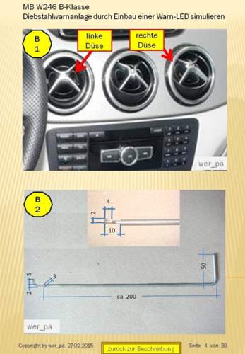

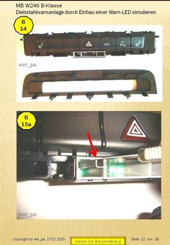

Hallo zusammen, bin neu hier im Forum und habe dieses, wenn auch schon etwas ältere Thema entdeckt, welches aber auch heute noch einige umtreiben könnte - ich gehöre übrigens ebenfalls zu dieser Gruppe.
Habe seit 2 Tagen einen gebrauchten B200 Diesel (136 Ps) mit Automatikgetriebe, welcher sich bisher sehr angenehm handhaben lässt.
Allerdings stört mich die Start/Stopp-Automatik, welche leider auch anstandslos funktioniert, extrem. Es ist nicht mein erstes Fahrzeug mit diesem Gimmick. Mein Golf hatte es auch verbaut, es lies sich jedoch durch dauerhaftes kurzschließen des Mikrotasters dauerhaft deaktivieren – was beim MB jedoch nicht funktioniert!
Man kann jedoch mit Hilfe des Spannungsabfalls über der Aktivierungs-LED (hochohmige knapp 2V) den Mikrotaster einige Millisekunden überbrücken und somit die aufdringliche Funktion deaktivieren. Beim nächsten Motorstart wiederholt sich das Spiel. Der Aufwand ist völlig vernachlässigbar – die Bauelementekosten dürften 3€ kaum überschreiten. Für mich gibt es allerdings ein schwer lösbares Problem: wie gelange ich von hinten an die Schalterleiste (Leiste ausbauen), ohne das gesamte Cockpit zu demontieren. Ich habe bei meiner Suche einfach nichts gefunden, was mich schlauer gemacht hätte.
Bevor ich mir jetzt alles zerkratze und alle Plastnasen abbreche und letztendlich die Leiste immer noch nicht heraus bekomme, wollte ich hier im Forum einmal fragen, ob jemand hierzu eine halbwegs verständliche Anleitung beisteuern kann.
Sollten die Arbeiten erfolggekrönt sein, stelle ich die Lösung (mit Sicherheit nicht sehr aufwändig) sehr gern hier zur Verfügung und kann auch Hilfestellung geben.
Um eines würde ich inständig bitten: Bitte keine Kommentare über Sinn und Unsinn der Automatik – die gab es ja schon zur Genüge und haben bestimmt nur die wenigsten umstimmen können – vielen Dank dafür!!

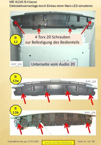

@druesel1
- Ausbau der zwei Lüftungsdüsen
- Audio 20 Halteschrauben entfernen
- Audio 20 rausziehen, Stecker entfernen
- Unteres Bedienteil vom Audio 20 abschrauben =Einzelbild B12
Mit den Tastern wirst du aber nichts anstellen können, da diese über das LIN
https://de.m.wikipedia.org/wiki/Local_Interconnect_Network
angesteuert werden. Siehe Einzelbilder B9a und B9b = 3 poliger Stecker

Hallo wer_pa, vielen Dank für die überraschend schnell Antwort. Wenn das so funktioniert sieht es ja nicht schlecht aus.
Da ich nicht in die Bus-funktionalität eingreifen möchte, sehe ich die Angelegenheit aus elektronischer Sicht erst einmal nicht als so schwierig an - vielleicht muss ich mich am Ende auch eines Besseren belehren lassen - es wäre einfach so, als würde ich, wenn das Licht an geht (gn LED an), mechanisch die Taste betätige - das alles mit ein wenig sehr hochohmiger Elektronik, welche mit Gewissheit nicht vom Bus als irgendein Defekt oder unerlaubter Eingriff erkannt wird. Wir werden sehen. Ich mache mich in den kommenden Tagen an die Arbeit und werde weiter Berichten.
Vielen Dank erst einmal.
MfG druesel1

Ich glaube du machst einen Gedankenfehler.
Es handelt sich hier nicht um einen Schalter sondern um eine Taste. Der Impuls geht an die Logik und schaltet das Ganze an oder aus. Also nichts mit hochohmig usw.
Hallo Mountie, was du schreibst entspricht alles den Tatsachen. Beim Golf geht die, zwar bislang nicht gewünschte, Aktivierung nur, wenn du in die Überbrückung einen kleinen Schalter einbauen würdest - mechanisch wahrscheinlich nicht so schön. Beim MB könnte über Taster oder Minischalter dies ebenfalls realisiert werden, wenn gewünscht.
Da ich an die Programmierroutinen sowieso nicht herankomme und auch kaum etwas erreichen würde, bleibe ich bei dem, wovon ich ein wenig verstehe - macht natürlich etwas mechanische Arbeit, aber ich habe es selber in der Hand, bin auf niemanden angewiesen und es kostet, außer Zeit, nichts. Nach dem Motto: Schuster bleib bei deinen Leisten.
MfG druesel1
