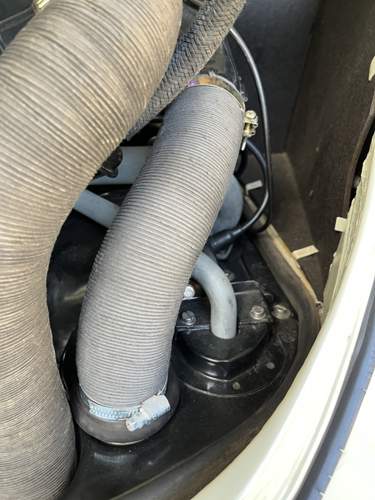

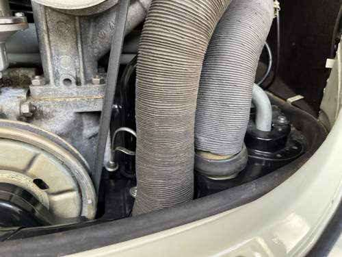

Bei der ersten Ausfahrt in diesem Jahr gab es einen kleinen Einsatz am Motor auf der Straße - ich will das nicht Panne nennen. Die Schelle an dem dicken, rechten Pappschlauch für die Motorkühlung hat sich gelöst und der Schlauch ist etwas nach oben abgegangen. Das gab es schon mal vor 2 Jahren, oder so. Ich habe das immer wieder kontrolliert und jetzt bei Vorbereitung zum Start vor zwei Wochen wieder gerichtet und die Schelle angezogen. Aber es hielt nicht wirklich und es passierte was passieren musste. Da ich dem ganzen nicht traute, habe ich es eben unterwegs kontrolliert. Also nochmal Schlauch drauf und die Schraube wieder zu. Nach ein paar Kilometer eine Kontrolle: es war wieder ab. Da die Kühlleistung etwas geschwächt war, wollte ich so nicht weiter fahren. Aber gleich nen Abschlepper anrufen auch nicht. Aus dem nichts was ich dabei hatte, habe ich im Stil von MacGyver 😉 etwas improvisiert: das Papprohr auf dem Küchenpapier gewickelt ist, habe ich halbiert, in das Rohr was nach unten geht gesteckt und das Papprohr drauf. So war es zwar nicht dicht, aber zumindest so fixiert, dass es nicht zur Seite gehen konnte. Mit gemütlichen Tempo bin ich dann nach Hause gefahren und gehofft, dass der Motor genügend Kühlluft bekommt.

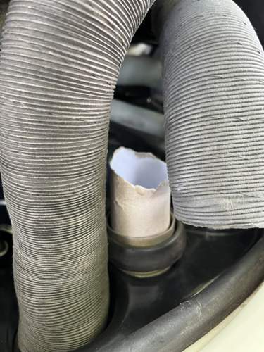

In der Garage angekommen habe ich noch überprüft, ob von dem Küchenrollerohr nichts fehlt (war alles gut) und habe die Schelle erneuert. Die habe ich vorsorglich schon letztes Jahr gekauft, Baumarktware, lag die ganze Zeit in der Garage. Leider sieht sie dementsprechend scheiße aus, schon oxidiert. Aber lieber so eine als die alte mit einer ausgenudelten Schraube. Also den Pappschlauch ab und alles ordentlich befestigt. Es hält.
Übrigens, bei der ersten Kontrolle habe ich die Schelle nicht am Schlauch vorgefunden, sondern lose unten an der Motorverblechung und an der Riemenscheibe anlehnend! In dem Moment wurde mir klar, was das kurze, metallische Geräusch vor ein paar Minuten war. Was für Glück dass sie nicht unter den Keilriemen gekommen ist. Das letzte Foto ist nachgestellt, aber so ungefähr lag sie.

Der Schlauch kühlt nicht, der heizt. Klar, wenn er ab ist, geht Kühlluft verloren, aber das ist fast wurscht. Im einfachsten Fall reißt man den Schlauch einfach ab und klebt den Auslass am Gebläsekasten mit Gaffer-Tape zu, und gut ist.

Oops.. danke Robo für das Schließen der Bildungslücke. Vielleicht habt ihr das schon damals vor 2 Jahren gesagt und ich habe es verdreht. Aber trotzdem verstehe ich es nicht: wie kann aus dem Gebläse warme Luft kommen? Oder ist gemeint, dass dort (nicht heiße) Luft durch Wärmetauscher gepumpt wird?
Trotzdem verstehe ich die andere Aussage auch nicht: Warum geht Kühlluft verloren, wenn der Schlauch für die Heizung ab ist. Oh Mann, bestimmt einfache Sache und ich raffe sie nicht.
Sorry!
Ja genau, dort wird sozusagen kalte Luft aus dem Gebläsekasten abgezweigt und wird durch die heißen Wärmetauscher geblasen und kommt somit erwärmt im Fahrgastraum an. Wenn der Schlauch drauf ist und die Heizung geschlossen kann die Luft auf diesem Weg nirgends hin und kommt somit vollständig der Kühlung des Motors zugute. Wenn da jetzt quasi einfach ein Loch im Gebläsekasten ist, geht da halt Kühlluft verloren bzw sinkt der Überdruck im Kasten, aber das wird sich bei den jetzigen Temperaturen und gemütlicher Fahrweise auch nicht wirklich bemerkbar machen wie Robomike schon schrieb.
Das Gebläse saugt vorne (also zwischen Schottwand und Gebläsekasten) kalte Luft an und verdichtet sie. Den größten Teil bläst es zu Kühlungszwecke unten raus (auf die Zylinder und Köpfe). Ein Teil davon geht vorher noch durch den Ölkühler.
Die beiden Öffnungen links und rechts zapfen einfach einen Teil der Luft ab (es ist aber noch genug da) und schicken ihn durch die Pappschläuche über die "Heizbirnen" genannten Kupplungen in die Wärmetauscher. Dort am J-Rohr entlang, dann durch die Klappe, die vom Heizungszug betätigt wird, über das Flexrohr mit der Asbestfüllung in den berühmten Pertinax-Stutzen unter der Rückbank usw..
Wenn der Pappschlauch ab ist, geht die Heizung auf der Seite nicht mehr, und die Luft fließt wieder in den Motorraum, statt wenigstens die Zylinder zu kühlen. Aber wie gesagt, eigentlich ist genug da. Geht die Welt nicht von unter und der Motor nicht kaputt, jedenfalls nicht am 18. Mai in Deutschland. Verschließen ist aber besser.
