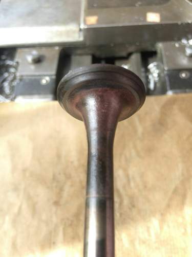

Der Motor meines allerneuesten Käfers von 1972 ist jetzt gut 170000 km gelaufen, dabei wenigstens zweimal böse überhitzt, Lager, wie Zylinder und Kolben sind aber einwandfrei, was meint, deutlich unter der Verschleißgrenze.
Über den Ventilen liegt aber Schweigen...
