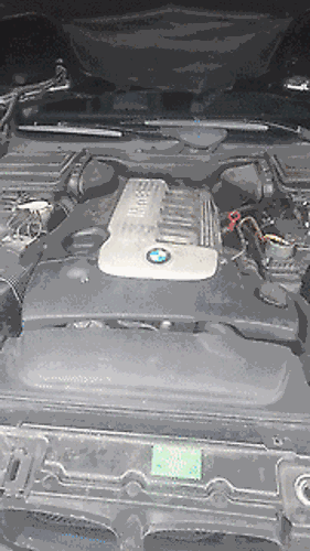

Starkes Ruckeln zwischen 3500 und 3800 Umdrehungen
BMW 5er E39
ich habe seit kurzem ein Problem, dass aber nur bei sehr hohen Umdrehungen auftritt.
Und zwar beim Vollgas beschleunigen ist im Bereich zwischen 3500 und 3800 Umdrehungen einfach mal Schluss. Er ruckelt stark, laeuft aber nach meinem Intuitiven "sofort kuppeln und hoch schalten" ganz normal weiter. Fuehlt sich fast an wie Zuendaussetzer bei einem Benziner.
Beim recherchieren bin ich immer wieder auf die Inline Pumpe gestossen, aber auch dass diese einen Fehler im Speicher ablegen sollte. Mein Fehlerspeicher ist aber ausser einem Problem mit einem Ventilator und einem nicht-funktionierenden Multifunktionslenkrad komplett leer.
Dieselfilter ist auch neu. Was koennte das sonst sein? Oder kann die Inline-Pumpe auch das Problem sein ohne einen Fehler zu werfen?
Ist ein 1998 530d.
Vielen Dank im Voraus ^^

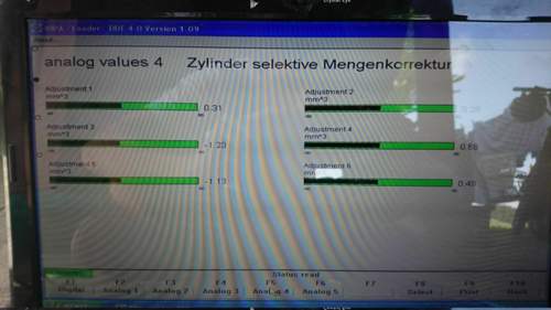

Dafür hab ich noch kurz die Mengenkorrektur-Werte ausgelesen (Bild angehängt; Sorry für die Qualität, hatte keine Screen Capturing Software auf diesem Laptop installiert). Kann man daraus vielleicht schon einen Schluss ziehen?
Motor hat übrigens 198000km, hatte das noch nirgends erwähnt ^^
Mengenkorrektur
3,66 Bar im Leerlauf ist deutlich zu wenig, hatte noch nie einen Kunden zu Gast der unter 3,9 Bar hatte. Wenn die Pumpe im Leerlauf schon nur 3,6 Bar liefert bricht sie unter Volllast bestimmt komplett ein. Also Beifahrer organisieren und während der Fahrt bei Volllast auslesen.
Wieso eigentlich vom Motorraum, hat der BMW keine OBD-Buchse im Innenraum?? 😰
Mengenkorrektur ist i.O.!
Gruß, Thomas

Ich schätze dein 3 und/oder 5 injektor wird der Grund für dein Ruckeln sein. 🙂
