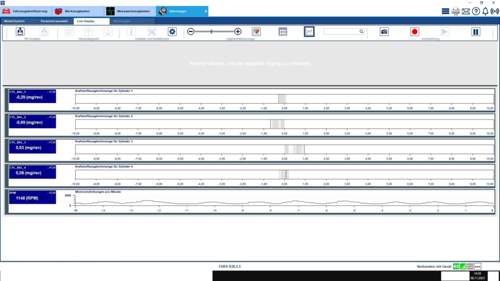

mein Ford Focus Kombi hat seit September 2023 Probleme mit dem Motor. Am Anfang hat er nur leise und leicht beim Beschleunigen genagelt . Im Laufe der Zeit nagelte er extrem und ruckelte. Seit Oktober stand der Wagen in Summe über 80 Tage in drei unterschiedlichen Werkstätten. Die detaillierte Historie mit Zusatzinfos habe ich in einer Excel angehängt.
Zusammenfassung: Es wurden zwei Injektoren in einer freien Werkstatt getauscht (146.084 km). Die Rücklaufmengenmessung, die diesen Austausch nahe legt, habe ich euch angehängt.

Rücklaufmengenmessung 1

Gab es keine Fehlercodes im Motorsteuergerät?
Ich hatte einen ähnlichen, wenn nicht sogar identischen Fall bei einem 1.5 l Ecoblue Dieselmotor. Der Tip des Ford Technischen Service/Bosch hat die Lösung gebracht.
Symptome: Leistungsverlust, Ruckeln, schlechte Gasannahme, Motor stirbt ab, nageln,
Keine Fehlercodes, Rücklaufmenge in Ordnung warmer Motor 4 mal 15 ml in 5 Minuten im Leerlauf.
Wenn die erlernten Werte der Einspritzdüsen zurückgesetzt werden läuft der Motor wieder einwandfrei. Das hält dann so 150-300km und Motor läuft wieder schlecht. 4 Düsen erneuert, keine Besserung, nach 300km Motor nagelt wieder. PCM Software selbstverständlich aktuell, alles richtig programmiert.
Zum Glück war ein Ford Ingenieur bei mir in der Werkstatt, ich habe ihm das Fahrzeug gezeigt, er rief jemand von Bosch an,der die Einspritzsysteme Supported, der wusste die Lösung sofort!!!
Die Lösung war: Kurbelwellenriemenscheibe,Flachriemen(Multi-V-Rippenriemen) , Spanner erneuern, die Riemenscheibe hat einen Gummidämpfer. Der Flachriemen war übermäßig stark verschlissen bei den Rippen.
Durch Vibrationen des Riemens, das hat sich auf die Kurbelwelle übertragen und das Drehzahlsignal der Kurbelwelle durcheinander gebracht. Dadurch Einspritzung, Piloteinspritzung usw. gestört.
Ich habe die 3 Teile erneuert und die erlernten Werte der Einspritzdüsen/Motorzylinder NICHT zurückgesetzt!!
Dann habe ich das Fahrzeug mehrere Tage probegefahren, jeweils immer 25km früh und abends. Der Motorlauf wurde jeden Tag besser,nach 3 Tagen ungefähr war kein Nageln mehr hörbar,volle Leistung, sehr gute Gasannahme usw.
