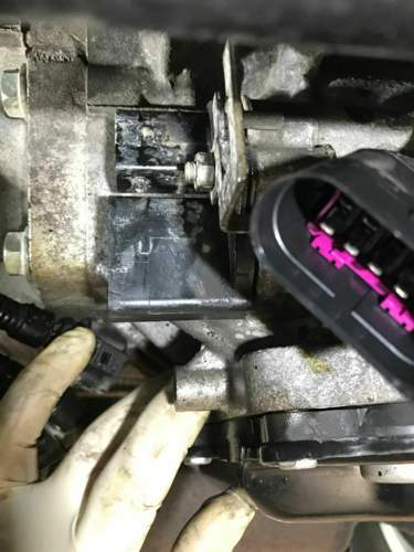

Wo genau ist dieser Stecker ?
Unter dem Fahrersitz ?
Die stecker befinden sich unten am Getriebe.

neues Getriebeöl ist jetzt drin. Ab jetzt gilt, weiter beobachten, ob das Ruckeln weg ist. Werde nach 500km Fährt mit dem neuen Getriebeöl nochmal berichten.

Getriebeöl wurde gewechselt und bin jetzt ca. 800 km ohne Probleme damit gefahren. Bis auf heute Mittag auf der Autobahn, beim beschleunigen von den 5 ten in in den 6 ten Gang bei ca. 140 km/h, das altbekannte Geräusch. Vielleicht nicht so laut und heftig wie vorher, aber es ist wieder da und die Vorfreude, dass es mit all den vorherigen Maßnahmen beseitigt wurde dahin.

Hast Du nochmal drunter geschaut. Bei mir war es auch nicht gleich beim ersten mal weg. Und vielleicht nochmal Auslesen.
Drunter schauen? Um was zu sehen?
Werde morgen früh noch mal auslesen lassen
THX

Stecker kontrollieren, ich habe ein halbes Jahr gebraucht bis ich das Öl aus der Leitung/Stecker raus hatte...
Entlüftungsleitung Kontrollieren. Wenn sich Druck im Getriebe aufbaut muß der raus können, sonst drückts wieder in die Leitung.
