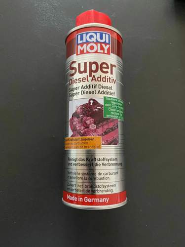

Tank leer fahren, dann den Reiniger rein und 15 Liter Ultimate rein.
Man kann auch mehr tanken, aber dann ist es nicht so konzentriert. Das ist jetzt keine Werbung, ich habe damit gute Ergebnisse erzielt.
.jpg
Danke dafür ich werde ihn soweit runter fahren würde das auch auf Reserve machen dann sind ja Meistens 10 Liter drin also etwas mehr lass ich drinnen und könnte ich auch 2 Flaschen rein machen weil er wirklich stark raucht?
Ich würde erst nur eine machen.
Du kannst dann ja wenn du willst beim nächsten Tankken das nochmal wiederholen.
Wie gesagt es sind meine Erfahrungen, andere sind da vielleicht andere Meinung.
Wie sieht dein Luftfilter den aus?
Du kannst auch selber mal schauen ob deine injektoren schon ölen. Von oben einfach drauf schauen ob alles trocken ist.
Aber du solltest ihn mal vernünftig auslesen lassen, dann kann man sehen wie deine Injektoren arbeiten.
Sollen es die Injektoren sein, dann reinigen lassen oder ersetzen lassen.
Aber probiere erst den Reiniger.
Vielleicht hast du Glück
