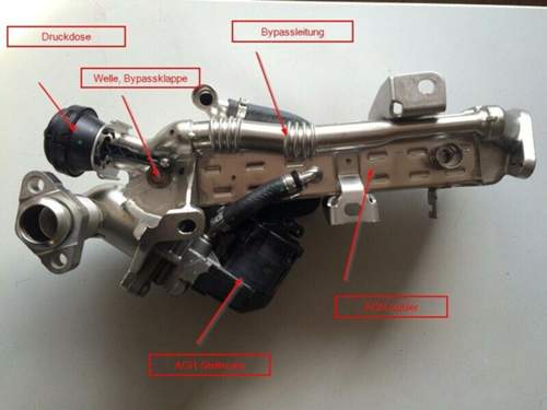

...das kann auf einen Riss der AGR-Kühler-Bypassleitung deuten (motorseitige Ansicht es AGR-Kühlers).
Nach dem Kaltstart werden die Abgase am AGR-Kühler vorbeigeleitet bis die Kühlmitteltemperatur 50°C erreicht hat.
Dann wird der Bypass geschlossen und der Kühlereingang geöffnet.
Der Bypass ist zwar als Teilwellrohr ausgeführt, um die Wärmedehnung durch die ungekühlten Abgase aufzunehmen, bricht aber trotzdem.
Der Bypass ist hinter dem AGR-Kühler nicht direkt einsehbar, eventuell weisen aber Rußspuren auf die beschriebene mögliche Ursache.

@maxmosley schrieb am 15. Juli 2019 um 08:53:24 Uhr:
Auch nicht möglich wurde bei meinem Wagen erst vor cirka 30.000km alles getauscht.
...es stimmt, dass bei Aluminium die Anzahl der Lastwechsel (hier: Temperaturwechsel) entscheidend für die Lebensdauer ist, weil jeder Wechsel Mikrorisse erzeugt, deshalb kann das aber auch schon nach 30TKM passieren.
@maxmosley schrieb am 15. Juli 2019 um 09:11:58 Uhr:
ICh werde es bei Gelegenheit prüfen lassen aber das kann kein Mikroriss sein denn das AUTO sah im INNENRAUM aus als ob es brennen würde soviel Rauch kann auch keinem Mikroriss kommen. Ausserdem wundert es mich sehr das der RAUCH ja auch NUR aus der RECHTEN MITTLEREN DÜSE kam.
...stimmt - ist verwunderlich, auch das nur einmalige Auftreten.
Der beschriebene Bruch des Bypass' mit anschließender Geruchsbelästigung ist im Forum schon öfter beschrieben worden - deshalb habe ich darauf hingewiesen.
