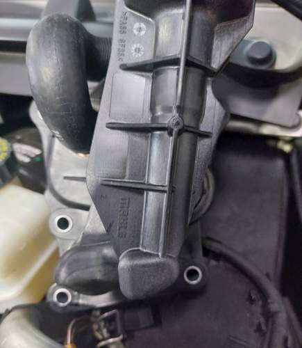

Nach langem putzen und prüfen hab ich festgestellt dass das Ölfiltergehäuse undicht ist ich bestell das jetzt und berichte nochmal

Wenn du den Wagen noch länger fahren möchtest baue einen "originalen" Wärmetauscher ein. Bei MB befindet sich in der Originalverpackung übrigens einer von MAHLE.
Da ich den erst vor kurzem an dem 250CGI von meinem Schwager erneuert habe: Ersetze ihn von oben! Also die Ansaugbrücke raus und den Anlasser beiseite legen. Je nach Werkzeugausstattung und ob eine Sekundärluftpumpe verbaut ist kann es alleine durchaus bis zu 6 Stunden dauern.
Sämtliche Dichtungen erneuern, auch die Silikonformdichtungen der Ansaugbrücke. Vorsicht bei der Demontage der Plastik Regenerationsleitung. Einmal knicken = Bruch. Überprüfe wenn die Ansaugbrücke ausgebaut ist auch das Ventil der Kurbelgehäuseentlüftung unter dem vorderen Klopfsensor.

Zeige deinem guten selbständigen Kollegen einmal die Bilder von einem kompletten Kühlmittelmodul. Das ist nur ein Beispiel von einem Originalteil.
A2711801410
Ich weiß ganz ehrlich nicht wo da die Zeitersparnis sein soll. Zuerst muss das Kühlmittelmodul komplett ausgebaut werden damit man das nicht einzeln lieferbare "Ölfiltergehäuse" erneuern könnte.

Bedenke bitte das die Dichtung /en in dem Modul defekt sind und das sich in dem Modul nicht nur das Motoröl und natürlich auch das Kühlwasser befindet.
