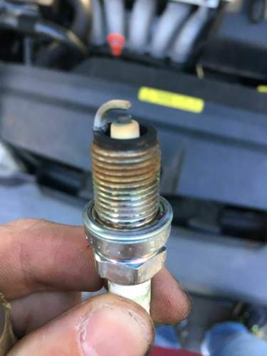

Ich habe dann ne neue Zündspule verbaut, der Motor zieht trotzdem weiterhin als wenn er nur ab und zu genug Luft Gas Gemisch bekommt, allerdings klickt die billige neue Spule unentwegt.
Also dann die Zündkerzen rausgeholt.. wie die aussehen guckt ihr bitte anhand der Fotos.
Ich habe also dann die Benzinpumpe gewechselt.
Problem besteht weiterhin.
Das Zündkabel von Spule zu Verteiler ist auch funktionstüchtig, habe ich nämlich getauscht.
Ich bin echt ratlos, ich habe die alte Spule zurückgetauscht denn die klickt nicht.
Ein klicken ist bei den Einspritzdüsen zu vernehmen, laut meinem Gehör an allen..
Kann man die Düsen prüfen?
Ich habe ein Kat von Gat auf Euro 2 drin, den Stecker habe ich abgezogen. Leider ohne Veränderung.
Was soll ich nun tun?

Wie alt sind denn die Kerzen? Noch die ersten? Die Standardkerzen sollten alle 15000km gewechselt oder nachgestellt werden
